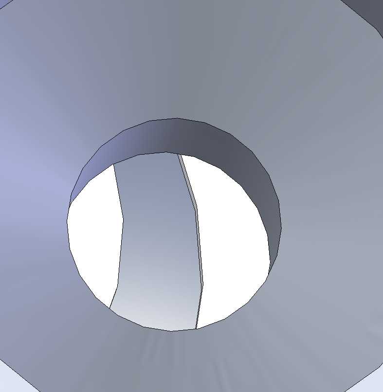

ich habe eine Bohrung deren Durchlass über eine Blende verschlossen wird. Die Durchlassfläche ändert sich je nach dem wie die Blende verdreht wird.
Gibt es bei SWXSolidWorks die Möglichkeit (außer manuell durch hindrehen und selbst nachmessen) die dabei entstehende Fläche und Umfang über verschiedene Winkel (wäre als Verknüpfung vorhanden) in einer Tabelle auszugeben ?

Hallo Karl.
Du kannst eine Tabelle einfügen und verschiedene Konfigurationen mit den einzelnen Blendenöffnungsstufen erstellen. In der Tabelle kannst Du dann die Öffnungsfläche berechnen.
Evtl. kannst Du über einen Bezugshinweis die aktuelle Durchlassfläche sogar im Part oder der Assembly anzeigen lassen.

sprich du meinst ich soll den Winkel der Beziehung als Konfigurationsvariable nehmen ?
Wie kann ich dann die Fläche selektieren ?
Ich habe mir für die Erstellung der Fläche bisher eine Skizze in der Baugruppe hergenommen und eben die Skizzenteile markiert und über messen den Umfang bzw. über die Querschnittseigenschaften die Fläche bekommen.
Wie bekomme ich das in die Tabelle ?

Ein Bild wäre hilfreich!

Hi !
Hier ein Bild.
Mich interessiert die Fläche des Ausschnitts der sichtbar ist.
Dieser ändert sich über einen Drehwinkel.
Das habe ich über eine Konfiguration schon gelöst, sprich ich habe eine Tabelle mit den verschiedenen Winkeln der Verknüpfung schon angelegt.
Gruß Karle

Moin Karl.
Falls es noch aktuell ist. Ja, mit dem Winkel solltest Du in der Lage sein, den Öffnungsquerschnitt mit einer Gleichung zu beschreiben. Die Konfigurationen mit den verschiedenen Winkeln als Parameter hast Du ja schon richtig erstellt. SWXSolidWorks bietet die Möglichkeit in den Tabellen auch Kommentarzellen zu definieren. Da kannst Du munter reinschreiben und berechnen lassen. Diese Ergebnisse kann man evtl. dann mit einem Bezugshinweis verknüpfen. Das habe ich aber noch nicht ausprobiert.

Hallo Karle.
Vielleicht ist das etwas "von hinten durch die Brust ins Auge" ...
Aber wenn Du
- in der Baugruppe ein neues Teil erstellst,
- die Begrenzungskante als Geometrie in der Skizze übernimmst
- linear austrägst
- das Teil auf transparent stellst
und dann die Fläche misst beim Konfigurationen (Blenden-
Drehwinkel) durchschalten.
Das müsst doch einigermaßen mit Deinem Wunschresultat enden ?
OK, Du hast halt ein Dummy-3D-Teil zum mitschleppen als
Nachteil ...
Oder hab ich da was falsch verstanden ?

hi !
Das mit dem Dummy Teil ist vielleicht gar keine so schlechte Idee :-)
Ich werde das morgen mal testen.
Vielleicht kann ich das Dummy Teil dann abhängig vom Winkel in der Tabelle auslesen.
Versuch macht klug :-)
Ich gebe dann übers Ergebnis Bescheid
Karle

Problem an dem Dummy wird sein, wenn es entweder auf der einen oder anderen Seite keine Fläche mehr gibt, weil die Blende es verdeckt.

Hi !
Ja das stimmt. Das Problem gibt es wie ich schon festgestetllt hatte auch wenn ich nur eine Skizze mache.
Evtl. lässt sich das umgehen wenn ich für Anfang und Ende je ein Extra Teil mache.
Schade das es für sowas keine Funktion in SWXSolidWorks gibt.

Dadurch wird es nur etwas aufwändiger: Dummyteil von Links und Dummyteil von rechts, bei beiden das Volumen in die Dateieigenschaften schreiben und da der Bereich bis an die Bohrung ja auch bekannt ist, ergibt sich bei bekannter Höhe und bekannter Bohrungsöffnung  die Schnittmenge...

Hi !
Ich habe jetzt ein Dummyteil über ein Formnest erstellt. Das funktioniert auch am Anfang und Ende der Blende.
Wie bekomme ich denn jetzt die Flächen bzw. Umfänge in die Tabelle rein ? Sprich es soll neben jeder Konfiguration nachher die passende Fläche und der Umfang stehen.
Gibt es da einen speziellen Befehl.

Hat keiner eine Idee ?
