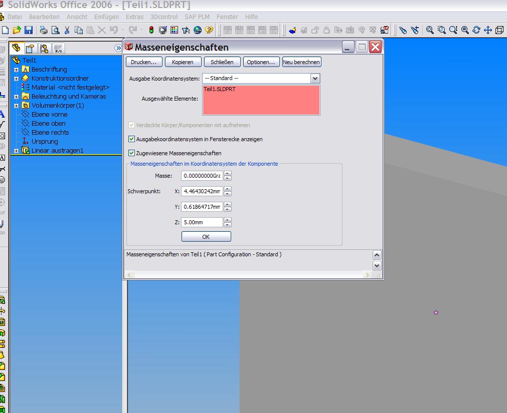

Hallo Freunde der Konstruktion,
ich such nun schon den halben Tag nach möglich Beiträgen, aber nichts ist dabei. Deshalb nun meine Frage:
Ich möchte eine Baugruppe erstellen, in der eine Art Grundrahmen verwendet wird,
an dem verschiedene Einbauten platziert werden. Ergebnis soll natürlich die Baugruppe
und eine Massenanalyse der Einbauten sein.
Ich möchte aber in der Massenanalyse den Grundrahmen nicht mit eingerechnet bekommen, trotzdem aber sehen (also nix mit unterdrücken).
Eine Möglichkeit wäre, dem Grundrahmen einfach die Masse null zu geben. Wir möchten aber
am liebsten den Grundrahmen als Referenz in die BG holen, so dass SW weiß, dass die Masse nicht mit gezogen wird.
Besteht da eine Möglichkeit.
Vielleicht könnt Ihr mir ja helfen.
Danke im vorraus

Einfach den Bauteilen des Grundrahmens zugewiesene Masseneigenschaft 0Gramm, das wars. Zweite Möglichkeit den Grundrahmen als Oberflachenmodell erzeugen.

Schon mal über Konfigurationen nachgedacht.
Eine Konfig mit Allem.
Eine Konfig mit unterdrücktem Rahmen zur Massenbestimmung.
Wenn du das nicht willst, dann kannst du bei der Massebestimmung auswählen, was mit in die Berechnung einbezogen wird. Siehe Bild.
Also alles markieren mit Rechteckziehen von oben rechts nach unten links.
Anschließend Grundrahmen im Fenster abwählen.

ich verwende als "Grundrahmen" (bei mir heißt es "Layout") ausschließlich Skizzen und Ebenen. An diese werden dann die Bauteile verknüpft.
Michael
