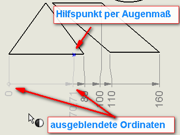

muss ich eine Ordinatenbemaßung immer bei "0" anfangen, oder kann man irgendwo etwas einstellen das man auch bei z.B. 91,66 anfängt? Habe eine Detailansicht einer Welle und brauche die Längenbemaßung ab einem anderen Wert wie "0" damit die Längenbemaßung wieder zur Originalansicht passt. Funktioniert das irgendwie, oder geht das nur über "Wert übergehen"?

Du kannst den Nullwert dahin legen, wo er hingehört, die anderen Stellen  bemaßen und dann den Nullpunkt über RMT ausblenden.

Soweit so gut, habe ich auch alles gefunden. Was mache ich jetzt aber mit der Bemaßungslinie? Da steht zwar ausblenden, aber die Linie von "0" bis zu meinem ersten "richtigen" Maß bleibt...

Was mache ich jetzt aber mit der Bemaßungslinie? Da steht zwar ausblenden, aber die Linie von "0" bis zu meinem ersten "richtigen" Maß bleibt... :(
Einfach eine "Pseudoordinate" da einsetzen, wo die Maßhilflinie aufhören soll und dann die Ordinate ausblenden, dann hast du nur noch das kurze Stück Maßhilfslinie stehen.
Beispiel: Ordinate 0, 100, 110, 120 usw.
Du blendest die Null aus und hast die lange Maßhilfslinie bis zur 100 noch sichtbar und kannst die nicht ausblenden. Erzeuge auf deiner Ansicht einen Skizzenpunkt bei ca. 90, füge eine Ordniate auf diesen Punkt hinzu und blende die Ordinate 0 und 90 aus. Viola, Ordinatenmaß fängt bei 100 an und hat nur ein knapp 10 mm langes Bemaßungslinienstückchen davor.

cool!!!! Tolle Idee. Werde ich jetzt gleich bei der nächsten Welle mal testen!!! Wird bestimmt klappen denke ich!
