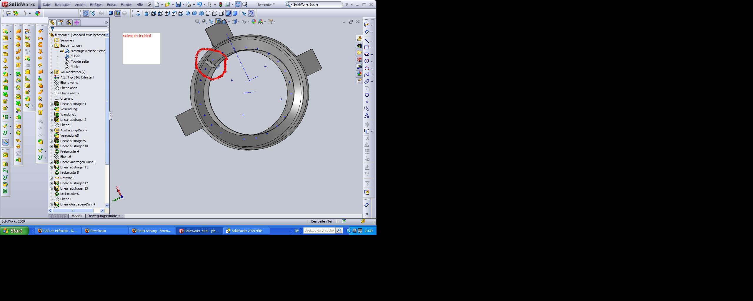

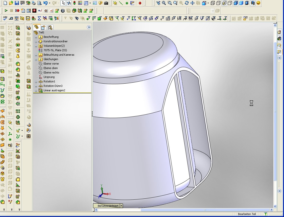

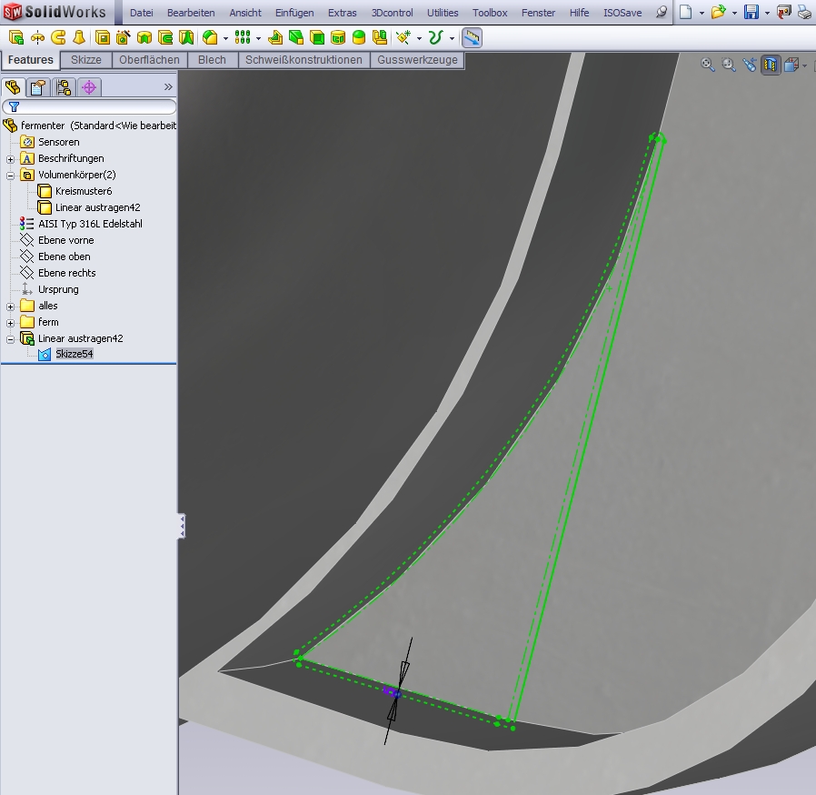

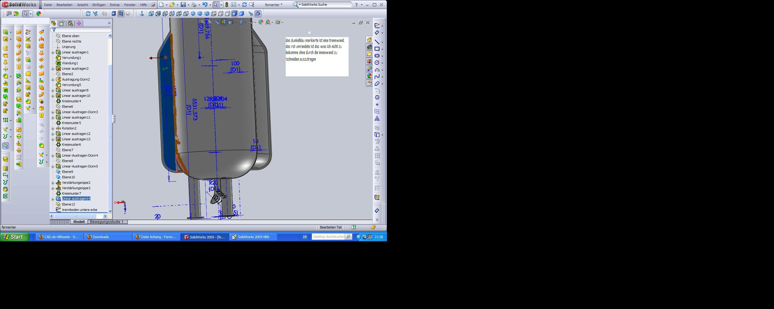

hallo,
hab grad im rahmen meines studium angefangen mit solidworks zu arbeiten und sitze nun vor folgendem problem- wie im bild fermenterschnit dargestellt- habe ich zwischen dem aussenmantel und dem innenmantel eine trennwand an einer stelle- kann aber das noch fehlende freie teil nicht zu machen (linear austragen)
1.versuch- ebene horizontal eingefügt, die elemente die die fehlende stelle begrenzen übernommen, getrimmt usw-problem bei der linearenaustragung war-das ein stück in den innenraum reinging
2.versuch- ebene auf das gerade teil gelegte betreffende elemente  übernommen- linear ausgetragen- teil konte nicht erstellt werden da an der oberen seite eine dicke von 0 sein würde
-lässt sich alles schlecht erklären, schade das man hier keine sw teile datein hochladen kann
habt ihr nen lösungsvorschlag bzw. wenn was unklar ist kann ich noch andere bilder einstellen

Hallo Ben, also im 2009er war es kein Problem:
  • auf der Strebe eine Skizze aufmachen
  • die Schnittkonturen in dieser Skizze mit Schnittkurve erzeugen
  • die erzeugten Linien in Konstruktionslinien wandeln
  • die Konstruktionslinien einzeln (!) mit einem Offset (etwa halbe Wandstärke) versehen
  • die Ecken mit tangentialen Kreisen verbinden (dabei ein oder mehrere Bemaßungen löschen wegen Überdefinition... du wirst sehen was ich meine)
  • sie geschlossene Kontur austragen bis Oberfläche (andere Seite der Strebe)
  • fertig
    grüße Günter
