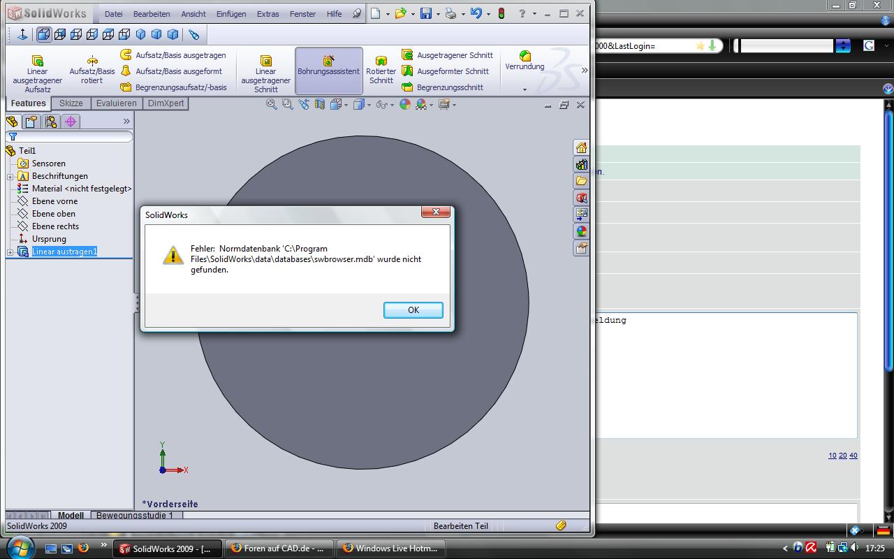

Wenn ich auf den Bohrungsassistent drück kommt folgende Fehlermeldung, was kann ich dagegen tun?
Vielen Dank schonmal im Voraus

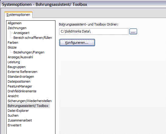

Schau mal unter Extras - Optionen - Bohrungsassistent/Toolbox nach, ob der Pfad korrekt eingestellt ist.
In deiner Fehlermeldung ist der Pfad für die Datei swbrowser.mdb angegeben. Schau mal dort nach, ob diese Datei sich auch dort befindet.
Welche SolidWorks 2009 Version hast du?

das war das Problem, die Datei hat sich in einem anderen Ordner befunden
Vielen Dank
