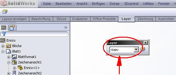

Hallo da ich erst Seit Mo. mit SWXSolidWorks 2008 arbeite hätte ich da mal ne Frage vielleich kann die mir eine Beantworten.
Man hat ja die Möglichkeit alles in den BefehlsManager zu legen um Platz zu sparen.
Leider bekomme ich dort die Möglichkeit, meine Leyerauswahl (wie im extra Fenster), nicht hin.
Gibt es eine ander Möglichkeit um die Layer auszuwählen?

lege Dir das doch auf einen Shortcut. Extras -> Anpassen -> Tastatur dort nach Layer suchen und eine Taste vergeben. Damit lässt sich die Leiste schnell ein und ausblenden.
Gruß HaPe

In 2008 hat SolidWorks eine neue Benutzeroberfläche erschaffen, leider haben sie da vergessen dass der nutzer vllt. selber auch irgendwo was hinlegen will. Im 2009 haben sie das dann korrigiert.
Du kannst aber das Fenster unten im Bildschirm hinziehen da gibt es auch im 2008 etwas Platz für solche Leisten.
