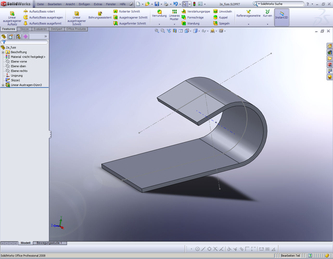

Hallo Leute,
ich stehe etwas auf dem Schlauch.
Wie kann ich denn dieses Teil abwickeln? Wenn ich es als Blechteil umwandle, macht es mir SXW nicht.
Oder kann ich es besser aufbauen?
Grüße vom Thorsten

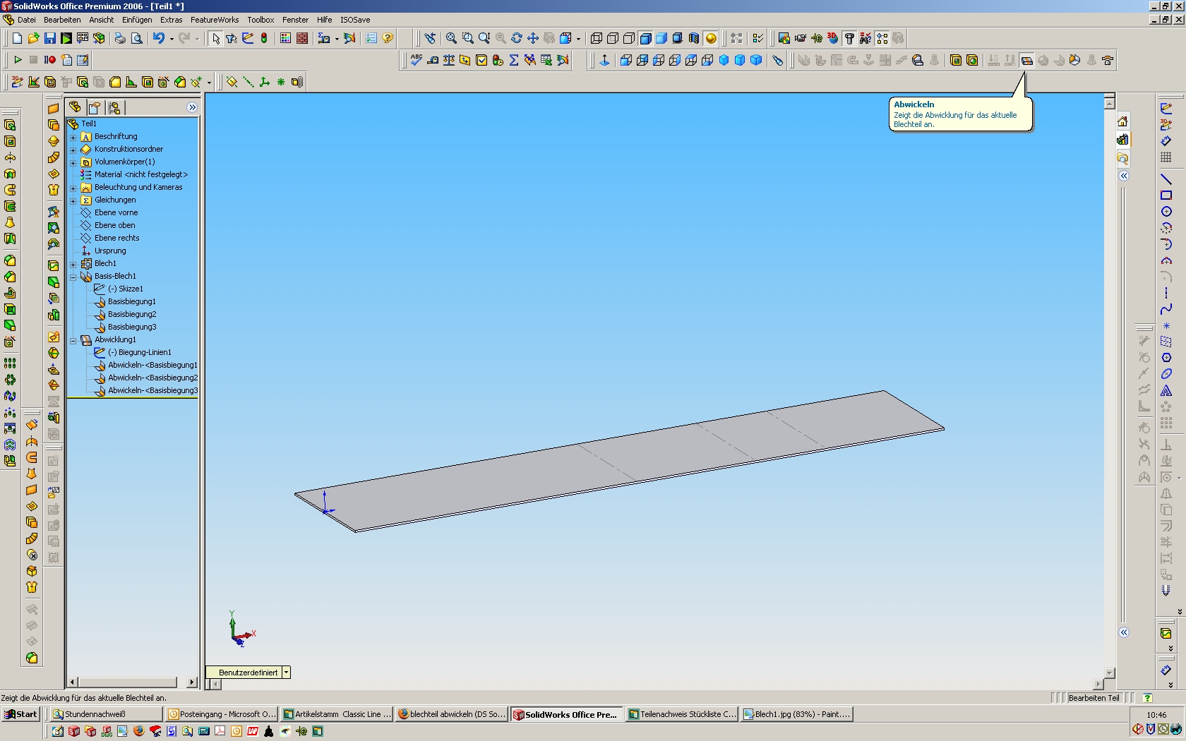

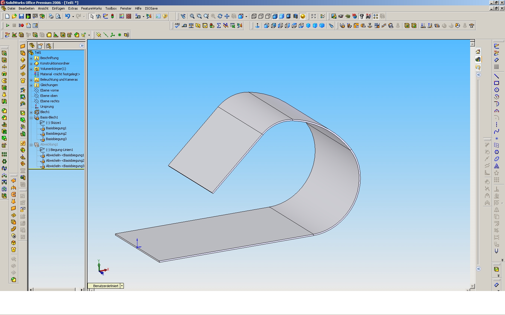

Ich würde das Teil von anfang an als Blech aufbauen.
Brauchst nur eine skizze-->> hast dann alles!!!

Was macht es denn daran nicht?! Ist doch nun wirklich nichts dran. Sind die Skizzenelemente tangential? Kommen irgendwelche (Fehler-)Meldungen?

Hallo bowman,
für SWXSolidWorks ist es im Moment noch kein Belchteil, also in Blechteil umwandeln (Biegung einfügen, Basisfläche angeben, Blechparameter prüfen,...) und abwickeln.
Vieles davon kannst Du Dir sparen wenn Du es gleich als Grundblech erzeugst (siehe Schulung).

Hallo Lutz,
oh ist das peinlich......
Die Tangentialität war das Problem (weil nicht vorhanden an einer Stelle...)
Vielen Dank auch den anderen.
Sorry nochmal für diese einfache Frage, aber manchmal ist man irgendwie blind.
