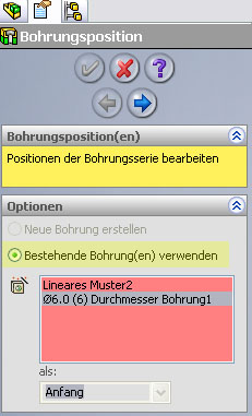

ist es möglich von einer Bohrserie ein Muster zu erstellen? Ich möchte Bleche miteinander bohren und verschrauben. Die Bohrungen sollen aber auch im Einzelteil vorhanden sein. Mit Baugruppenfeature Bohrung kann ich zwar ein Muster erstellen, aber dafür habe ich im Einzelteil keine Bohrungen.
Guido

Einfach mehrere Punkte in der Skizze der Bohrungsserie ersellen.

Ist zwar möglich, aber auch umständlich, da ich jede weiter Bohrung bemaßen muß! Bei insgesamt 100-200 Bohrungen etwas lästig.

Wenn Du in der Baugruppe bist, dann kannst du Einfügen--> Feature --> Bohrungsserie anklicken. Dann wählst du intelligentes Verbindungselement (kleiner Hacken). SWXSolidWorks erstellt dann die Bohrung mit dazugehörender Schraubverbindung und davon erzeugst du dann ein Muster.

Irgendwie stelle ich mich dumm an, aber bei mir werden dann nur die Schrauben gemustert. Die Bohrungen leider nicht.

Hast du die Bohrungen in der Baugruppe oder im Teil???
Wenn du die im Teil hast und versuchst die Bohrungen in der Baugruppe zu mustern wird es nicht gehen.
Musst dann die Bohrung in der Baugruppe austragen und dann von der das Muster erstellen!!!

Die Bohrungen hatte ich in der Baugruppe als Bohrungsserie erstellt. Leider schaffe ich es nicht aus einer Bohrungsserie ein Muster zu erstellen.

Ok, dann erstelle im Part, mittels Bohrungsassistenten, die Bohrung und das dazugehörige Muster. Anschließend kannst du diese Bohrung und dieses Muster in der Bohrungsserie übernehmen.

Bohrungsserie in der Baugruppe erstellen und im ersten Reiter unter Positionen entweder gleich mehrere Punkte setzen und bemaßen oder mit Extras -> Skizzieren -> Lineares Muster ein Skizzenmuster der Punkte erstellen.

Danke! so hat es funktioniert. Ist zwar noch nicht so komfortabel wie ich es mir vorgestellt habe, aber das scheint die beste Lösung zu sein.

Hallo, leider kann ich die bestehende Bohrung im Grafikbereich nicht anwählen?! Muss ich dafür noch irgend eine Ansicht aktivieren??
