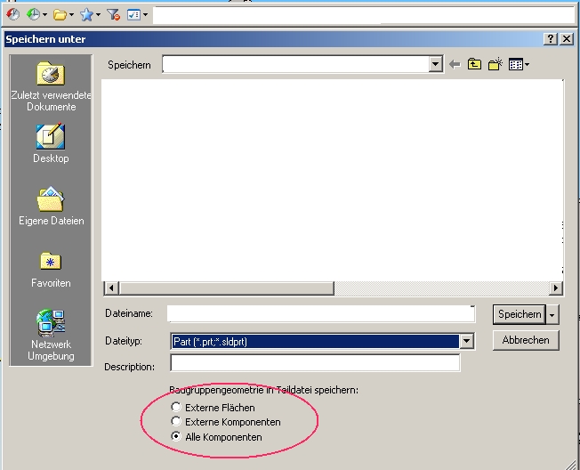

Zukaufteile die ja auch mal aus mehreren Bauteilen bestehen können sollen wir in unserer Firma als  Einzeldatei (sogenannte solids??) abspeichern.
Wenn ich solche Baugruppen als Part abspeicher, besteht das Teil aber immer noch aus verschiedenen Teilen. Was mache ich da falsch? Wie erstelle ich sogenannte solids?

Datei-> Speichern unter-> Teil *.prt auswählen
Unten bei Optionen in deinem Fall Volumenkörper auswählen.

Du hast die Möglichkeit auszuwählen, wie du die Baugruppe abspeichern willst( s.Bild)

"alle komponenten" abspeichern wählen? alles klar, danke euch!

Wenn du "alle Komponenten" wählst- kriegst du genauso viele Körper wieviele du in deiner Ursprungsbaugruppe hattest, aber wenn du es als ein Körper brauchst kannst du die körper "Kombinieren"( mit der SuFu findest du viel darüber).
wenn du "externe Flächen" auswählst dann hast du in dem Teil später nur die Flächen die man in der Braugruppe sehen kann.
Also ich bevorzuge das ganze mit Körpern zu machen

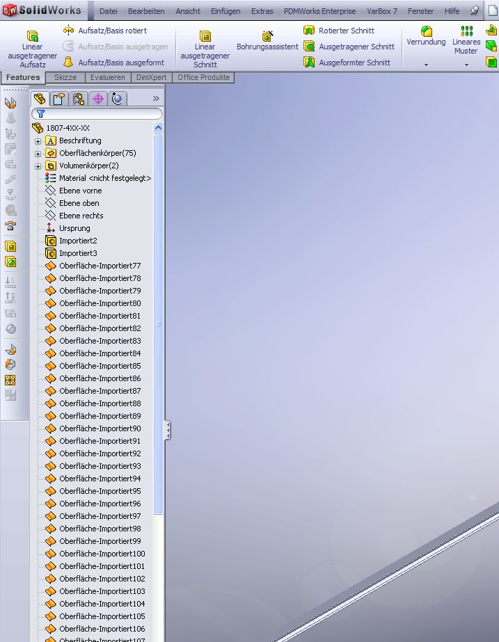

Hm, nee das klappt immer noch nicht so, wie ich das gern hätte. Also ich will mir zB von Bosch Rexroth eine Rollenführungsschiene downloaden (habe SW 08), nehme dann zB stp, igs.
Wenn ich das dann öffne sieht das so wie auf dem Bild im Anhang aus, die Schiene scheint also irgendwie aus verschiedenen Oberflächen zu bestehen. Ich will das aber lieber so haben, dass da im F-Manager nur noch ein mal "Imported" auftaucht und sonst nichts.
Wisst ihr wie man das so hinkriegt?

wenn Du im Featurebaum mit der rechten Maustaste auf eines der importierten Features klickst erscheint ein Eintrag impoert diagnose ausführen, das kannste dann mal machen, am besten mit alle Flächen schließen, glaube so heißt es, grad kein solid hier. Wenn Du Glück hast gehen dann die Flächen weg und Du hast einen Volumenkörper, manchmal bestehen solche Sachen auch aus mehreren körpern, dann hast Du auch mehrere importedsa stehe. sollte die importdignset helfen, und in den meisten fällen ist es so, dann bleiben ein paar flächen stehen, dann kannst Du noch siel lücken zwischen den flächen anfangenselbst zu flicken, also via features aber das ist meist auch nicht so einfach, es sei denn es ist nur eine kleine Lücke da. Aber bei der Führungsschiene könnte es schn klappen. Manchmal hilft aun abspeichern als binäres parasolid x_b Endung und erneus imoreren, das aber zu 99% nicht.

funktioniert leider auch nicht

edit: aha! gar nicht so schwer die Makros! ^^, bringt nur leider nichts. Wie in Bild, dass ich am 19.12 mitgeschickt habe, zeigt SW immer noch mehrere "solids" an. Das muss man doch irgendwie ändern können  , sodass da nur noch 1 x solid steht.
