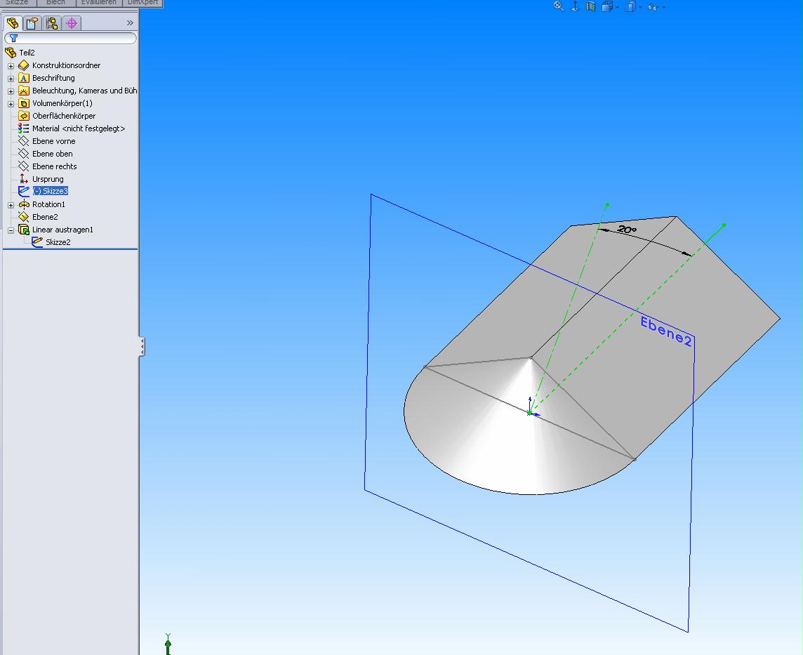

erstellt am: 21. Nov. 2008 10:19    Editieren oder löschen Sie diesen Beitrag!  <-- editieren / zitieren -->   Antwort mit Zitat in Fett Antwort mit kursivem Zitat    Unities abgeben: 1 Unity (wenig hilfreich, aber dennoch)2 Unities3 Unities4 Unities5 Unities6 Unities7 Unities8 Unities9 Unities10 Unities
Skizze.pdf
Leider habe ich den erhofften Durchbruch noch nicht geschafft.
Ich möchte die Skizze (Im Anhang grün eingefärbt) um die eigene Achse rotieren lassen und gleich entlang der Bahn (graue Achse) austragen.
Könntest du mir bitte die weiteren Schritte erklären.

Hab dir was gebastelt, schau mal ob es so deinen Vorstellungen entspricht oder ob wir aneinander vorbei reden

Teil2.zip
Ich denke, Ralph meint eher sowas hier oder? -->

Teil2.rar
Hier ist deine Lösung.
Jetzt habe ich endlich verstanden was du meintest
MFG Hansbrödla

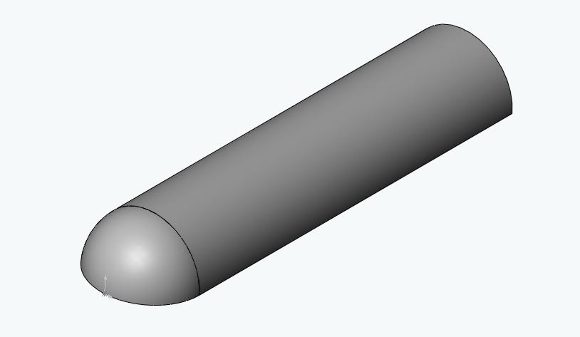

Modell.pdf
Wir haben gleich die Ziellinie erreicht, jedoch mit einem Schönheitsfehler, das Modell zeigt eine Kante die nicht sein darf. (Siehe Anhang).
Ansonsten perfekt!

Ich habe es net getestet, aber ich denke in der Zeichnung sollt diese Kante nicht auftauchen. kannst ja mal probieren

Also dafür hätte ein normaler Quader (Edit: Halbzylinder stimmt) gereicht, dem Du die Kanten am Ende verrundet hättest. Dann wäre auch die böse Kante nicht da

Habe gerade mich nochmal korrigiert: Du mußt einen Halbzylinder (Halbkreis in Skizze) austragen oder Schneiden und dem die Stirnkanten verrunden...

Modell.zip
Hallo Brödlahans,
Ich benötige das Modell ohne Wandung und mit nur einem Feature...
Wird das Modell in mehreren Schritte erstellt wäre das eine einfache Aufgabe..
Daher suche ich die Lösung einen Viertelkreis um die eigene Achse zu rotieren, dadurch erhalte ich eine Halbkugel und diese Halbkugel soll eine geradlinigen Bahn verfolgen. (Fertiges Modell siehe Anhang, jedoch mit mehreren Features erstellt)

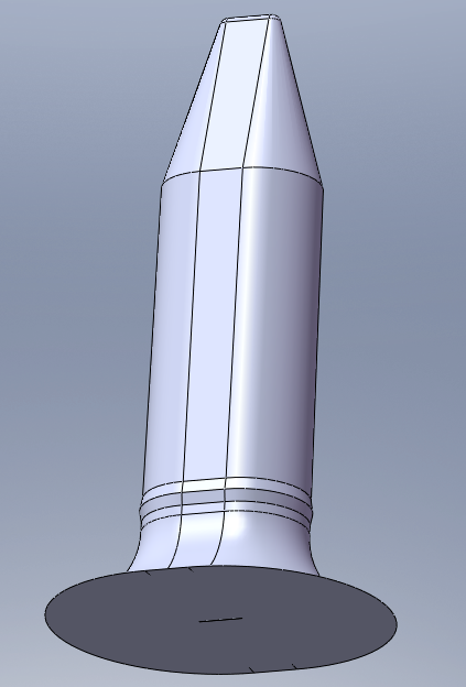

ich habe wohl das gleiche Problem, siehe Bild... man sieht deutlich die Kante unten in der Mitte, die aber eigentlich von der Logik her nicht sein dürfte...
Da ich leider noch mit der 2007er am Start bin, frage ich mal, was hier der Weg wäre, das Problem irgendwie wegzubekommen.??
Denn leider kann man den entstandenen Körper nicht mit "Kombinieren" verwenden, um davon dann etwas zu entfernen...
vielen Dank im Voraus!

ich vermute mal, das sich auf der Spitzze auch so eine Kante befindet. Dann ist es so, dass sich in dem Teil zwei deckungsgleiche Flächen befinden. Schnapp dir diese beiden Flächen und lösche sie mit "Fläche löschen" mit der Optionseinstellung "Löschen und ausbessern".

super, es funktioniert so! vielen Dank!
