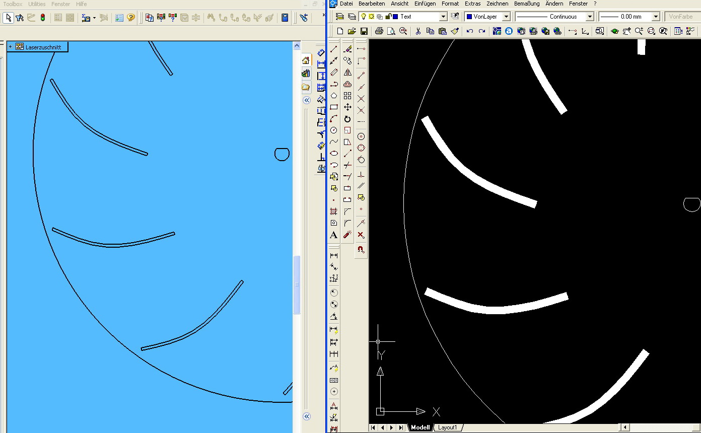

Ich bekomms leider nicht hin, einen mittels Spline erstellen Schlitz im SWXSolidWorks, vernünftig ins Acad zu exportieren. Irgendwie werden 2 extrem dicke Linien gezeichnet. Alle anderen Konturen funktionieren wunderbar, nur bei dem gebogenen Schlitz klappts nicht. Habe mich schon mit div. Exporteinstellungen udn Strichstärken sowie Maßstäben gespielt, leider erfolglos.
Ich habe in SWX2005 einige Teile 1:1 gezeichnet und möchte diese als *.dwg speichern. Dazu erstelle ich eine Zeichnung in SWXSolidWorks - da alle Teile nicht auf ein A0 Blatt passen habe ich diese einfach neben das Blatt gelegt und den Blattrahmen dann gelöscht (geht das auch eleganter?) - diese Zeichnung speicher ich dann als *.dwg und kann sie von nun an im Acad öffen - alles passt, nur die Splinekontur (siehe Bild) ist zu dick.
Hoffe ihr könnt mir helfen,
vielen Dank,
Max

für mich sieht das auf dem Bild aus, als ob das eine Schraffur ist? Die könnteste in der DXF oder DWG dann löschen, dann haste Deine Spline Kontur. Ist es so daß die Ansicht in SolidWorks eine Schnittansicht ist, und die Schraffur nur so groß dargestellt ist daß man sie nicht sieht? Wenn ja in den Eigenschaften der Ansicht Schraffur abschalten. Falls es nicht so ist kkönnte die dwg Datei selbst vielleicht helfen.

SChaffur ist es keine, es ist einfach eine dickere Linie (2 eigentlich - links und rechts) - möglicherweiße kann acad nicht mit der spline umgehen...
Wenn ich nur das eine Teil alleine exportiere dann sind die linien komischerweiße nicht ganz so dick, aber dennoch zuz dick - siehe angang - ups: man darf keine *.dwg hochladen  also als *.rar

schnelle Lösung aber Handarbeit. Wenn ich einen Rahmen über den Spline ziehe, und dann den zusammengesetzten Spline mit Rechtsklick auf ein Element Auflöse, wird er dünn. Das Heißt durch die Gruppierung ist die Linie so Dick, muß wohl doch am Export bzw. am Spline liegen dein Spline besteht ja irgendwie nur aus geraden?

hee, super das fuktioniert
Vielen Dank, ... ich hoff der Laser hat damit kein Problem.

eine frage noch: Die vermeindliche Spline besteht also aus mehreren geraden - wo kann ich definieren aus wievieln? Also wie fein die Auflösung ist??

Dein Spline ist eine Polylinie, die ist im DWG Editor irgendwie komisch, hab nämlich mal spaßhalber einen Spline gezeichnet und in DWG Exportiert und da war alles gut, deshalb nehme ich an daß Deine Schaufelkontur von Grund auf aus geraden besteht, bzw. wenn nicht weis ich nicht wo man das Einstellen kann. Beim Export gibts ja auch die Einstellmöglichkeit Splines als Spline oder Spline als Polylinie einzustellen. Das hatte bei meinem Spline aber keine Auswirkung. Deiner besteht definitiv nur aus geraden.

Hab jetzt nochmal exportiert, und zwar dirket in ein dxf - siehe da, alles läuft wunderbar  Heute Vormittag war dem noch nicht so ... da dürfte ich wohl bei den Optionen irgenwo die richtige Einstellung gefunden haben

also doch Export Einstellungen, da muß man ja auch evtl. aufpassen welche Acad Version man Exportiert, da gehts ja auch runter bis Uralt.

da wir viele Sachen zum Drahterodieren und Lasern geben,
exportieren wir unse Kontouren immer als DXF-File.
Dabei habe ich festgestellt, daß Splines ab der AutoCad Version R14
auch als Splines exportiert werden. Alle Versionen
vorher exportieren die Spline als Liniensegmente.
