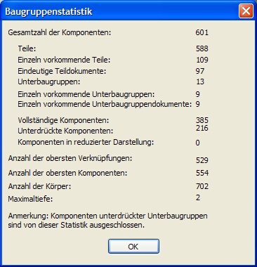

Seit einigen Tagen tritt beim Abspeichern einer Baugruppe folgendes auf:
Ab und zu dauert der Speichervorgang ziemlich lange, ca. 15 - 30 Minuten (!). Wenn ich anschließend nochmals speichere, dann ist der Speichervorgang innerhalb von ca. 5 - 10 Sekunden (!) abgeschlossen.
Ich speichere über's Netzwerk auf den Server. Als Speicherbefehl verwende ich das Diskettenicon in der Symbolleiste links oben am Bildschirm. Die Baugruppendatei hat als Dateigröße ca. 16 MB.
Im Task-Manager hat der SLDWORKS.exe-Prozess eine CPU-Auslastung von ca. 5 - 15 %, Leerlaufprozess ca. 80 - 95 %. Netzwerkauslastung der LAN-Verbindung (1GBit/s) ist ca. 5 - 15 %.
Hat jemand eine Idee, woran es liegen könnte.
Thomas

Hallo Thomas,
Hast du dir die Baugruppe schon mal lokal auf deinen Rechner kopiert? Falls nicht versuch das mal und miss die Zeit zum speichern. Falls es deutlich schneller geht tippe ich auf einen Flaschenhals im Netzwerk. Deine 1GB/s Netzwerk Performance bekommst du natürlich nur wenn verfügbar. Will heissen, dass schwächste Gerät in eurem Haus gibt den Takt an und wenn sich dann auch noch mehrere Anwender die Leistung teilen müssen wirds schnell mal elend langsam. Die Baugruppe von der du einen Printscreen zur Verfügung gestellt hast kann ja schlicht nicht 15-30 Minuten zum Speichern dieser BG brauchen. Wir handeln täglich Baugruppen zwischen 10'000 und 25'000 Teilen aber mir ist keine bekannt die unter 1'000 Teilen mehr als 5 Minuten braucht. Melde dich wenn du weisst wie es sich lokal verhält.
Bis demnächst!
Hans Meiser

anscheinend geht's wieder. Warum? Keine Ahnung.
