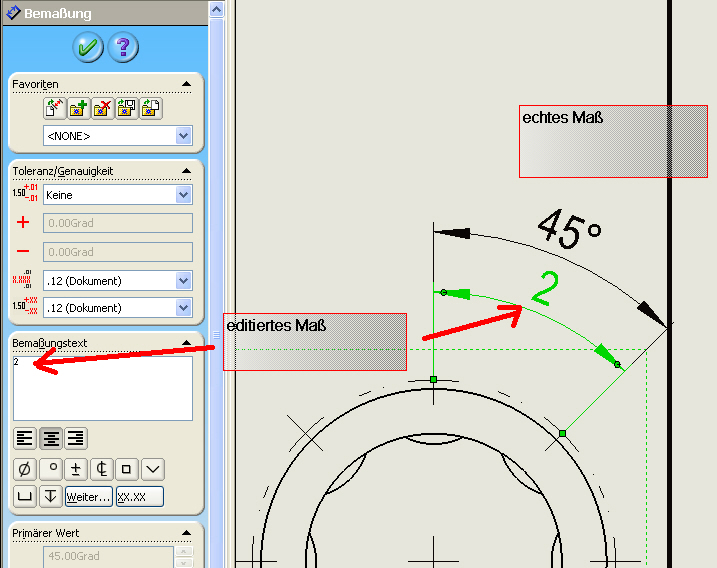

zum Prüfen von Zeichnungen setzen wir den Design Checker ein. Funktioniert prima, wenn wir "übergangene Maße" oder gerundete Maße suchen! Auch sonst klappts mit der Zusatzanwendung gut.
Nun das Problem: Wird im Bemaßungstext das <DIM> gelöscht und durch einen beliebeigen Text erstzt (siehe Anhang), dann merkt der Design Checker nix davon!?? Gibts da noch ein Knöpfchen, das solche Tricks aufdeckt?

wie siehts denn aus wenn du es so probierst?
so übergeht mann Maße!
Von deinem Weg weiß ich, aus eigner Erfahrung das dies eine gefährliche Variante ist Maße manuell zu steuern. Wir haben das abgestellt und arbeiten mit Wert übergehen

wir dachten, dass wir solche "geschönten" Maße, schnell und einfach mit dem Design Checker finden. Das macht der auch prima! Sofern es sich um Maße handelt, die mit "Wert übergehen" erzeugt wurden.
Nur ... wenn das Maß einfach überschrieben wird (<DIM> wird gelöscht!), dann hab ich ein Problem. Leider kommt das ab und zu vor. Zum Glück recht selten und auch immer weniger. Dennoch wäre es ne gute Sache, wenn man vor dem Einchecken ins PDM die Daten kurz durchprüft. Dazu ist der Design Checker wie gesagt top!

Sorry für die späte Antwort, aber ich hab das jetzt erst gesehen. In der Version von SWX2008 kann man nach überschriebenen Maßen suchen lassen. Nennt sich dort "Überprüfung des ersetzten Orginaltexts der Bemaßung"
Mit dieser Version findet man also sowohl die Maße, die mit dem "Übergehen" Häkchen überschrieben wurden als auch die Maße, bei denen dder <DIM> Text überschrieben wurde.
