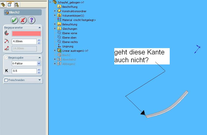

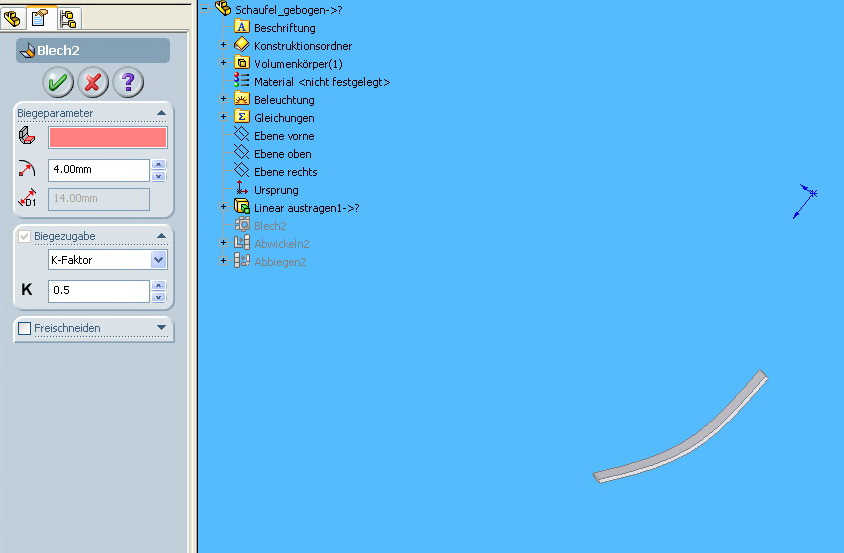

Hallo Allerseits!
Ich stehe mal wieder an, und hoffe ihr könnt mir weiterhelfen.
Ich möche eine gebogene Schaufel (Kontor ist vorgegeben) abwickeln um dann weitere Bearbeitungen einzuzeichnen. Nur schaffe ich es leider nicht - habt ihr einen Tip? Es lässt sich auch die Biegekante nicht auswählen.
Vielen Dank,
Max

geht eine Kante an der Stirnfläche vielleicht anzuwählen? (siehe Bild)
gruß heiko

Hi!
Vielen Dank für diene schnelle Antwort!
Die Kante wäre natürlich logisch, funktioniert aber leider nicht. Möglichweiße kann man eine gebogene Konto, die auf einer Spline besiert in SWXSolidWorks 2005 nicht abwickeln??
Wollte jetzt einfach ein gerade Blechstück nehmen, doch leider lässt sich auch die Bogenlänge einer Spline anscheinend nicht messen
Grüße,
Max

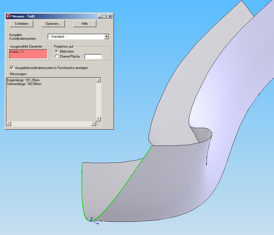

Gibt es eine andere Möglichkeit die gesamtlänge zu messen? Auch bei Ellipse und Parabel Bögen komme ich zu keinem vernünftigen Ergebnis.

So, das Maß der Spline ist bestimmt
Mit dem Bemaßungswerkzeug geht es nicht, aber wenn man einfach über Extras -> Messen und dann die Spline markiert, wird die "Bogenlänge", und so steht es tatsächlich dort, angegeben.

Die Gesamtlänge eines Splines, den ich gezeichnet habe, zeigt mir SolidWorks an. Die kann ich also messen, genauseo sollte es bei Parabel usw. sein. Ich habe es sogar geschaft ein Blech zu erstellen, er erkennt dann halt keine Biegung. Wenn die Biegung eine solche form haben muß und Du eine Abwicklung brauchst kannst Du aus Teilelementen, also radius kurze gerade radius Dich annähern, das wäre das einzige was mir einfällt.

Kante auswählen, Messfunktion auswählen und sich über Bogenlänge und Sehnenlänge freuen.

Ich werde die Schaufel einfach nicht gekrümmt darstellen, dank der Bogenlänge kann ich sie ja einfach eben zeichnen.
Vielen Dank für Eure Hilfe, schade aber dass es nicht möglich ist eine Spline/ Ellipse/ Parabel abzuwicklen.
