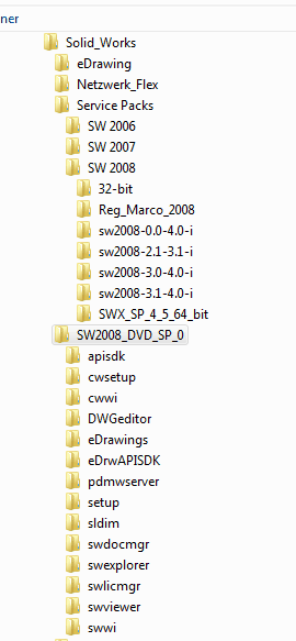

Guten Morgen,
nun ist die aktuelle SWS2009-SP0.0 Installations-DVD bei uns angekommen.
Seit kurzem ist auch das neue Servicepack SP1.0 verfügbar.
In unserer Firma werden 32Bit- und 64Bit-Versionen von SWX2008 eingesetzt.
Mein Rechner arbeitet mit Windows XP64 und demzufolge auch mit SWX2008X64SP5
Jetzt stellen sich mir folgende Fragen:
1) Wie kann ich mit meinem Rechner alle Updates (für 32- und 64-Bit) so runterladen das ich diese vollständig auf einem gemeinsamen Netzlaufwerk dem Installationsmanager zur Verfügung stellen kann?
2) Wie kann ich das SP1.0 in die bestehende Installations-DVD einbinden so das ich am Ende eine komplette Installations-DVD "SWX2009 SP1.0 X32/64" erhalte?
Vielen Dank schon mal für jedweden Vorschlag.

Hallo OlafW,
ich habe das Vista 64Bit, bei mir drauf und ich lade die Updates immer direkt herunter, und lege Sie auf den Server. Mein Admin bekam aber vor ca. 2 Monaten eine DVD SWXSolidWorks 2008 mit SP4 die sah ich irgendwann x und fragte Ihn was er dami macht er sagte nichts, seit dem sind Sie bei mir.
D.h. man kann da bestimmt nachfragen ob man die DVD's mit dem aktuellsten SP intergriert bekommen kann.
Wenn nicht dann kopiert man einfach die DVD auf den Server incl. SP's und starte die Software direkt vom Server.

Du könntest Dir ein administratives Image erzeugen und das jeweils letzte Servicepack darüberlaufen lassen und das dann im Netz bereitstellen. Eignet sich auch für stille Installation.

Hoi,
danke für die Antworten.
Bislang habe ich auch immer Adminimages erstellt. Allerdings verdoppelt sich nun dieser Aufwand da die Images ja für 32- als auch für 64Bit separat erstellt werden müssen, und das lohnt sich für unsere 4-5 Installationen nicht mehr.
Das Ablegen der kompletten DVD ist eine Option, aber wo kommen dann die Servicepacks hin?
Wobei es "das komplette SP" gar nicht gibt sondern nur diverse Einzelfiles für SWXSolidWorks, Cosmos, Edrawings, DWG-Editor, ...
Daher, eine Integration der SP in eine Installtions-DVD wie es zb. bei Windows (Slipstream) möglich wäre gut.
Besser wäre wenn ich mit meiner 64Bit Machine auch die 32Bit-Downloads mit dem Solidworksinstallationsmanager runterladen könnte. Aber das geht ja leider nicht.

Brenn Dir ein servicepackaktualisiertes AdminImage auf DVD, dann hast Du Deine SlipstreamVersion. Und natürlich kannst Du die ServicePacks für 64bit auch mit einer 32bit-Maschine runterladen, nur eben manuell und nicht mit dem InstallationsManager.
Soviel Aufwand ist ja nun das Erzeugen eines AdminImages nicht, es macht doch fast alles alleine  , oder?!

Hi nochx,
wir haben es so => siehe Bild
Gruß Mc Fly

nun ja ich persönlich finde ein Adminimage ja genial, die Möglichkeit einer stillen Installation usw.
@Mc Fly
Wie machst du das mit den Zusatzanwendungen? Die sind ja nach wie vor nicht im Hauptservicepack dabei. Daher hatte ich bislang auch immer ein Adminimage gemacht.
@Lutz
Der SIM beitet mir nur die Dateien an für die SWXSolidWorks-Version die er auf meinem Rechner vorfindet, und das ist X64.
Oder ist das bei SWX2009 anders?
Ich kann natürlich auch unseren Reseller beauftragen mir eine Installations-DVD zu erstellen und zu schicken.
Aber ich möchte es erst einmal selber machen.
