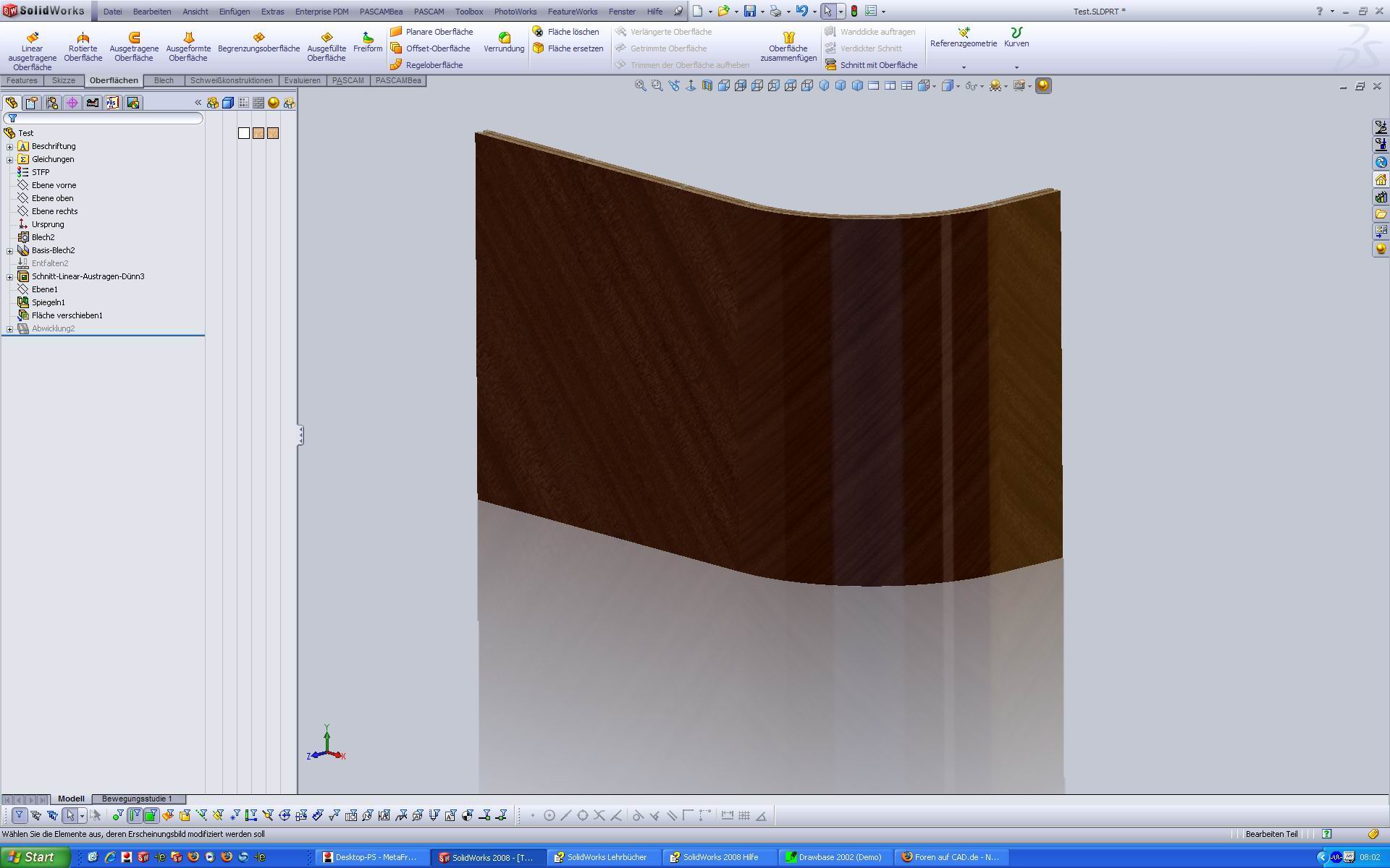

Hallo Forum,
ich habe momentan mit einem Problem zu kämpfen. Und zwar versuche ich einem Blech mehrere Texturen zuzuweisen, so das ich Holzfurniere als Kreuzfuge darstellen kann. Mit anderen Worten muss ich auf einem Volumenkörper mehrere Ober- b.z.w Flächen erzeugen, um die nachher mit Texturen belegen zu können. Eine MDF-Platte als Formteil soll mit Furnieren belegt werden, Furniere verlaufen 45° zu einander.  Die Texturen werden verdreht, so dass eine Kreuzfuge entsteht. Die Flächenbereiche müssen über die Skizze bemassbar sein, also die Abmessungen sollten steuerbar sein.  Habe es mit Ausgefüllten Oberflächen versucht, aber das zugewiesene Material schimmert durch, in diesen Falle musste ich die Transparenz des Materials erhöhen. Hättet ihr vielleicht bessere Ideen.
Ich bedanke mich,
Gruß Johann

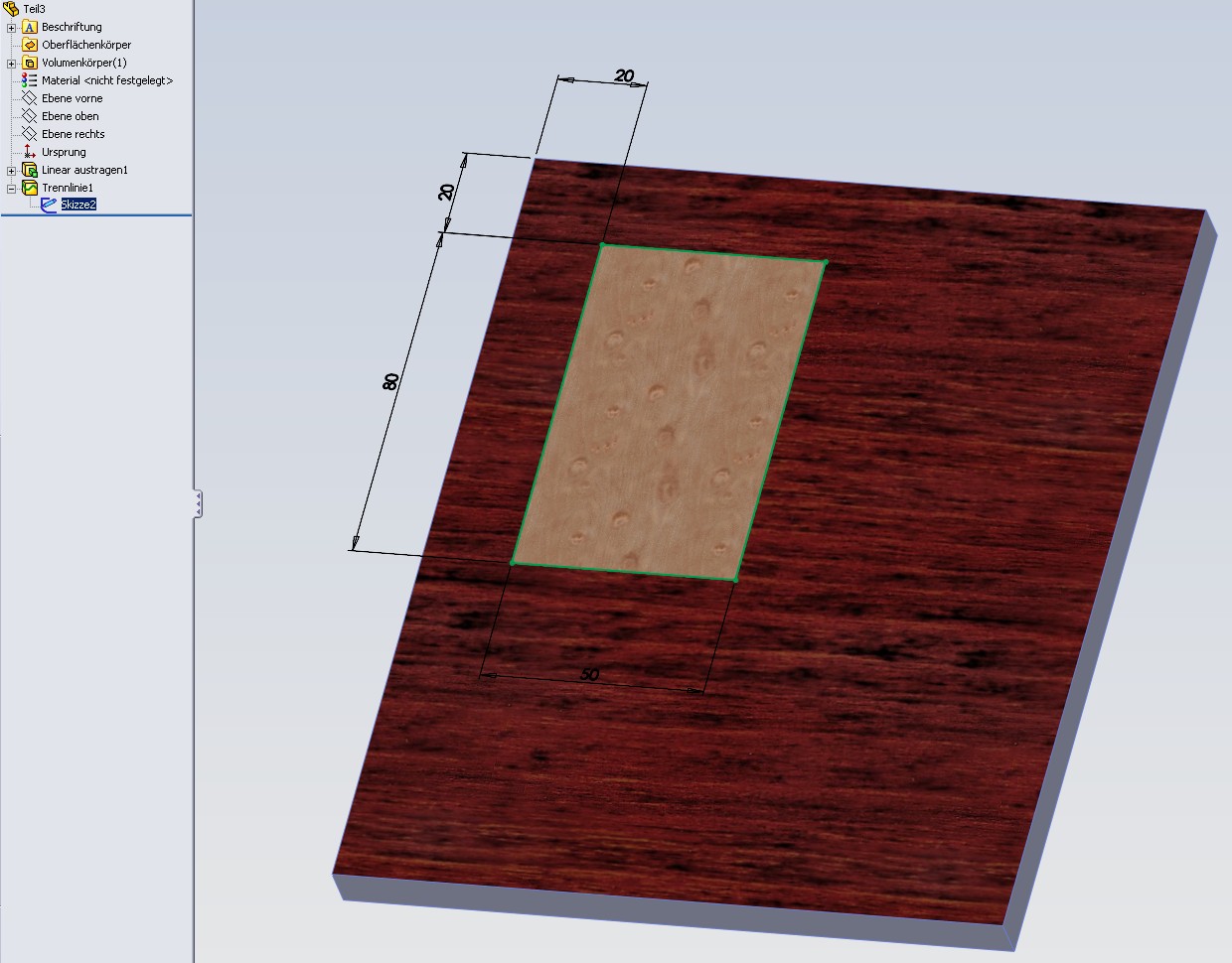

Hallo Johann,
erstelle Dir auf der Oberfläche eine Skizze und dann eine Trennlinie.
Dann kannst Du beiden Flächen eine unterschiedliche Textur zuweisen.
Gruß HaPe

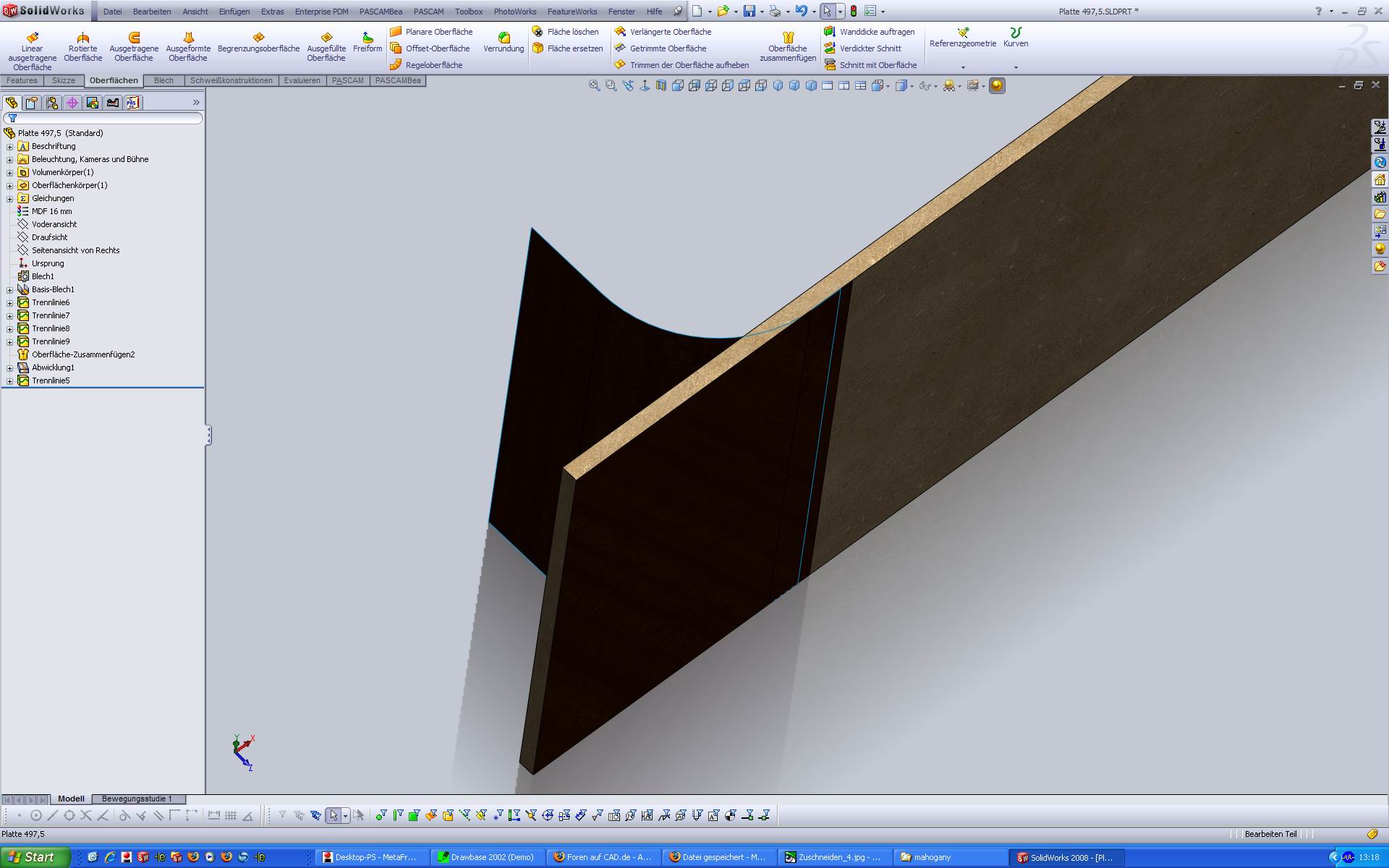

Leider ist die Vorgehensweise im Abwicklungsbereich nicht anwendbar.
Denn, es müssen in Grunde genommen drei Flächen mit verschiedenen Ausrichtungen mit der Textur ummantelt werden.
3D Skizze wird anscheinend nicht im Trennlinien  Feature unterstützt.
Die Option Flächen Vereinigen scheiterte, die Textur wird nicht richtig positioniert b.z.w wird nicht ummantelt. Außerdem gibt es Probleme bei der Abwicklung, die Fläche wird nicht in die Abwicklung miteinbezogen.
Danke noch Mal für ihre Vorschläge.
Johann

Hallo Johann,
wenn Du nicht das Abwickeln, sondern das Entfalten-Feature benutzt, dann sollte es gehen.
Ich habe Dir mal eine Datei drangehängt (SWX2008). Das Entfalten-Feature mittels Konfig umschalten.
Gruß HaPe

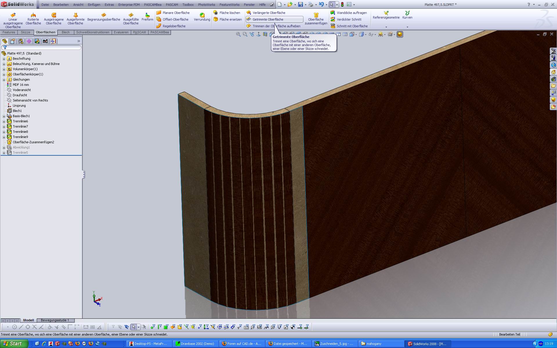

ich würde auf dem Blech Skizzen aufbringen Abstand 0,001 oder kleiner
und dann linear ausgetragener Schnitt auch nur 0,001 oder kleiner
dann kannst Du jeder Fläche die passende Textur geben und auch abwickeln!
(nicht ganz saubere Lösung aber brauchbar und schnell)
