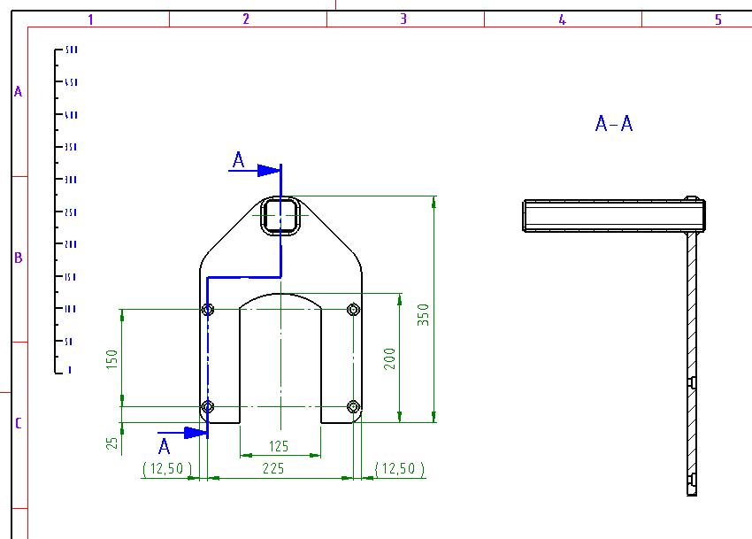

ich bin ein Neuanfänger mit SolidWorks deshalb habe ich mal eine Frage:
Weis jemand warum diese Winkel-Schnittdarstellung „zu lang“ angezeigt wird?

erstellt am: 15. Nov. 2008 09:45    Editieren oder löschen Sie diesen Beitrag!  <-- editieren / zitieren -->   Antwort mit Zitat in Fett Antwort mit kursivem Zitat    Unities abgeben: 1 Unity (wenig hilfreich, aber dennoch)2 Unities3 Unities4 Unities5 Unities6 Unities7 Unities8 Unities9 Unities10 Unities Nur für Solid-Man66 10 Unities + Antwort hilfreich
Weil der Schnitt den ganzen Verlauf deiner Schnittlinie darstellt.
Du kannst/solltest dafür die normale Schnittfunktion wählen.
Dann immer noch links im Bereich des FeatureManager auf die angebotenen Optionen achten.

Frage?
ist es denn mit SW nicht möglich einen Winkelschnitt wie oben gezeigt herzustellen? muß ich dann immer 2 Schnitte machen?

erstellt am: 15. Nov. 2008 12:05    Editieren oder löschen Sie diesen Beitrag!  <-- editieren / zitieren -->   Antwort mit Zitat in Fett Antwort mit kursivem Zitat    Unities abgeben: 1 Unity (wenig hilfreich, aber dennoch)2 Unities3 Unities4 Unities5 Unities6 Unities7 Unities8 Unities9 Unities10 Unities Nur für Solid-Man66 10 Unities + Antwort hilfreich
Du kannst alle Linien mit gedrückter Strg-Taste auswählen und dann damit nur einen Schnitt durch den kompletten Verlauf daraus ableiten.

Solid-Man66
Sehen Sie sich das Profil von Solid-Man66 an!   Senden Sie eine Private Message an Solid-Man66  Schreiben Sie einen Gästebucheintrag für Solid-Man66
Beiträge: 547
Registriert: 10.10.2003
erstellt am: 15. Nov. 2008 12:33    Editieren oder löschen Sie diesen Beitrag!  <-- editieren / zitieren -->   Antwort mit Zitat in Fett Antwort mit kursivem Zitat    Unities abgeben: 1 Unity (wenig hilfreich, aber dennoch)2 Unities3 Unities4 Unities5 Unities6 Unities7 Unities8 Unities9 Unities10 Unities
Das habe ich getan:
Ergebniss "siehe oben"

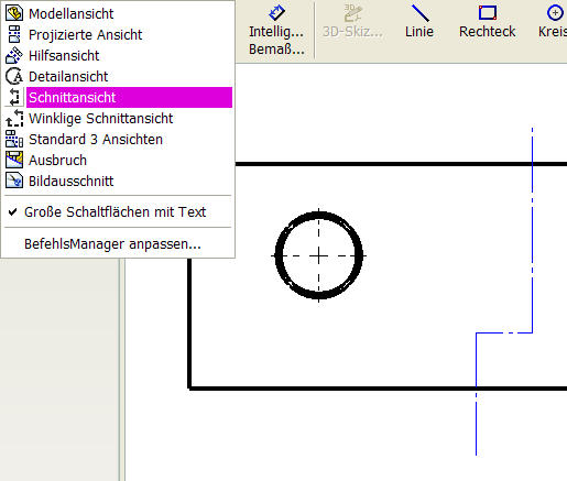

Hi Solid-Man66!
Das glaube ich nicht, daß Du das getan hast, was T.C. meint.
Du hast garantiert "Winkligen Schnitt" als erstes angewählt, danach Dein Schnittlinienezickzack gezeichnet und den Schnitt abgelegt.
Und Dich dann gewundert.
siehe Bildchen
Also:
zuerst SchnittZICKZACK zeichnen
alle Linien wählen wie T.C. beschrieb
und nun """NEIN, nicht winkligen""" schau aufs Bild "Schnittansicht" wählen.
Ergebinis: was ganz anderes als Dein siehe oben
H.

erstellt am: 15. Nov. 2008 13:09    Editieren oder löschen Sie diesen Beitrag!  <-- editieren / zitieren -->   Antwort mit Zitat in Fett Antwort mit kursivem Zitat    Unities abgeben: 1 Unity (wenig hilfreich, aber dennoch)2 Unities3 Unities4 Unities5 Unities6 Unities7 Unities8 Unities9 Unities10 Unities Nur für Solid-Man66 10 Unities + Antwort hilfreich
Bei der winkligen Schnittansicht addiert er die Linien
aneinander um dir den Schnittverlauf in der Ableitung
auch immer aus der "normal auf" Ansicht zu zeigen. Beim
Bei der normalen Schnittansicht hält er die Ansichtposition,
zeigt dir dadurch aber auch nicht den optischen Schnittverlauf
der sich dadurch ergibt.
Das Programm kann dir ja in der Schnittansicht nicht auf der
wahren Breite von z.B. 50mm einen Schnittverlauf von 150mm
darstellen.
Gruß Thorsten

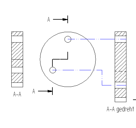

Solid-Man
sicher hast Du damals in SE die Option 'gedrehter Schnitt' nicht benutzt denn
da sieht's dann genau so aus (Hilfslinien nur zur Verdeutlichung)
Klaus

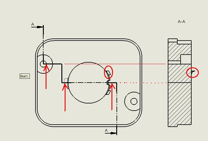

erstellt am: 15. Nov. 2008 14:43    Editieren oder löschen Sie diesen Beitrag!  <-- editieren / zitieren -->   Antwort mit Zitat in Fett Antwort mit kursivem Zitat    Unities abgeben: 1 Unity (wenig hilfreich, aber dennoch)2 Unities3 Unities4 Unities5 Unities6 Unities7 Unities8 Unities9 Unities10 Unities
Ich hatte den Fehler gemacht das ich Winkelschnitt genommen hatte,
ich habe jetzt meine versetzte Schnittlinien angewählt und dann Normale Schnittansicht gewählt, dann war die Schnittansicht I.O.
vielen Dank für eure Info´s
