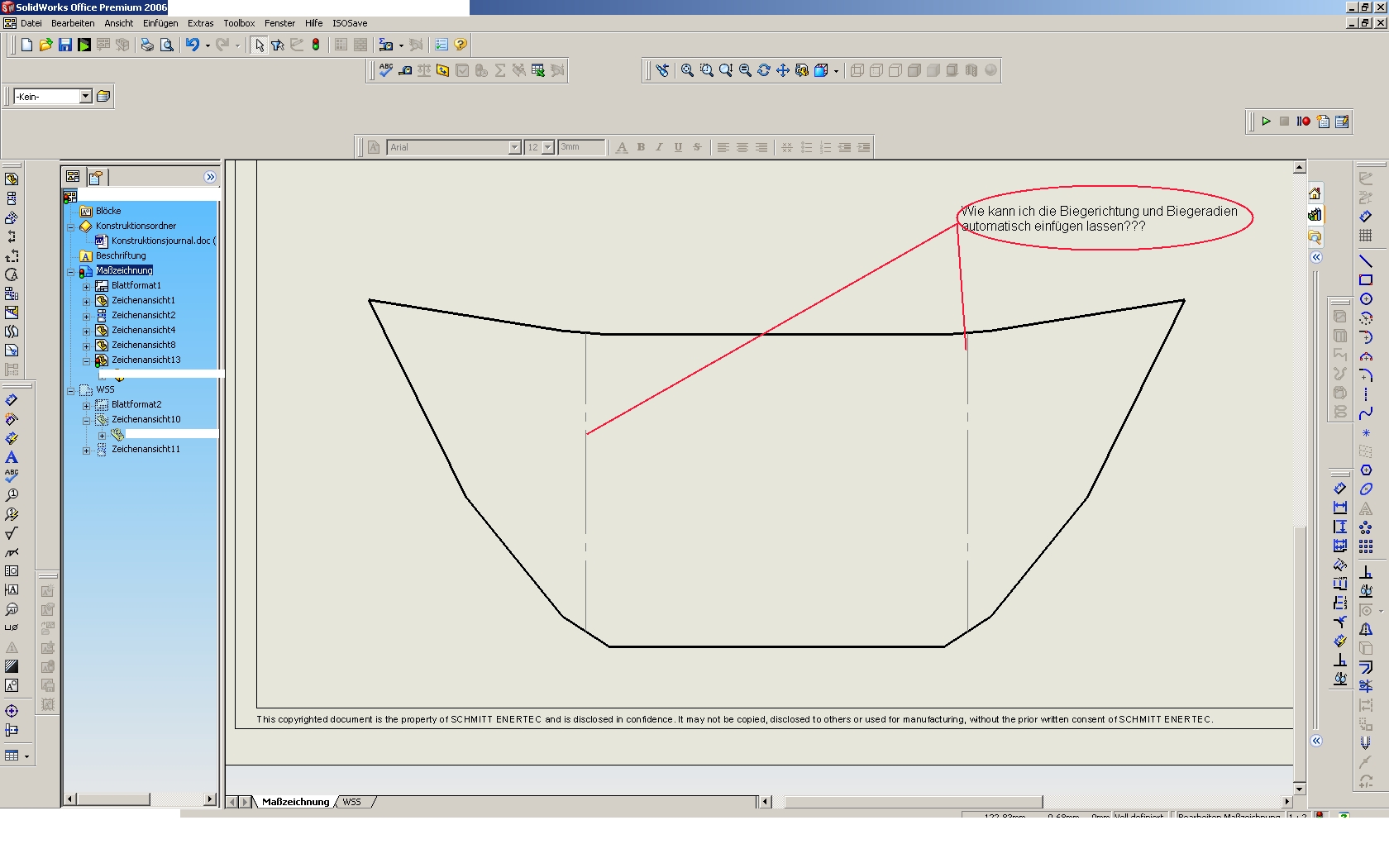

Hallo leute,
ich denke meine Frage ist im Bild schon verständlich genug?
Ich weiß ist bestimmt eine Frage, die leicht zu beantworten ist aber ich komme nicht drauf   , ist freitag!!!
Danke im Vorraus!!!

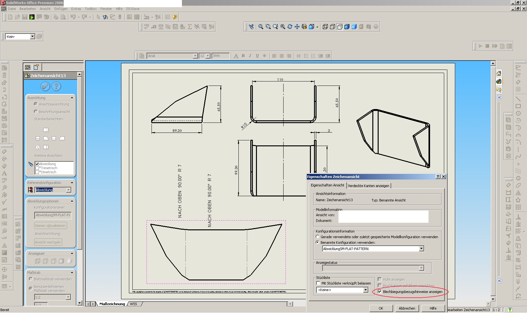

Sagte ich doch!!!da haben wir es doch schon
für die anderen ein Bild!!!

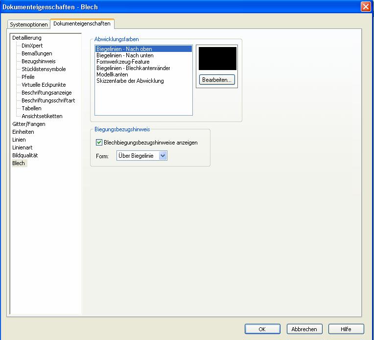

Genau! Und wenn du es für deine Zeichnungsvorlage einstellen willst,
setzt du den Haken wie in meinem Screenshot in den Dokumentenoptionen.
Dann kommts sofort bei der Ansichtserstellung.
