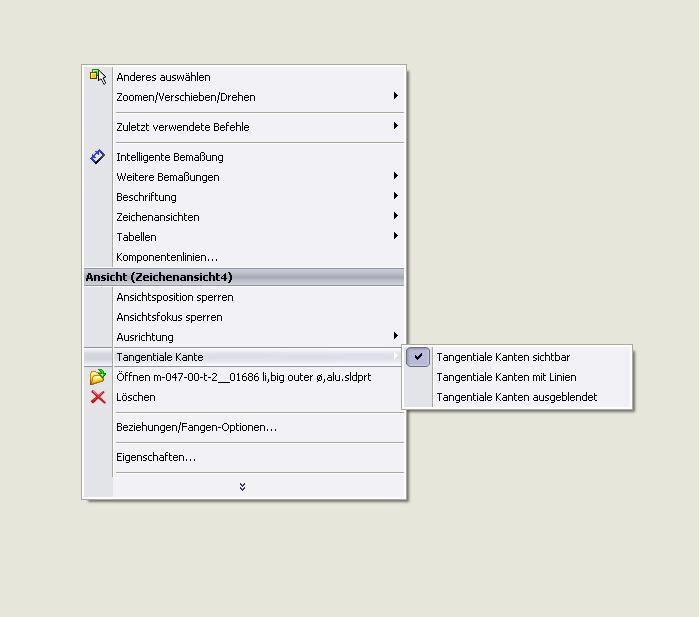

Hallo Leute,
ich hab' da mal wieder eine Frage. Wir sind dabei eine Bauteilbibliothek zu erstellen, und zwar mit "dummen" Teilen, d.h. wir exportieren die Teile als Parasolid und reimportieren sie nach SolidWorks. Dies soll Speicherplatz sparen (wir haben extrem große Baugruppen) und gleichzeitig verhindern daß jeder die Teile ändern kann. Bei der Zeichnungsableitung habe ich jetzt festgestellt, daß SolidWorks in Baugruppen in denen "dumme" und gewöhnliche Teile gemeinsam verbaut sind teilweise Kanten nicht mehr darstellt. Ich habe mal ein Beispiel beigestellt.
Schon mal vielen Dank für Eure Hilfe.

Hast du es vielleicht mal mit den Befehl "tangentiale Kanten einblenden" in der Zeichnungsumgebung versucht?
Ansonsten gibt es auch die Möglichkeit diese Kanten manuell einzublenden. Auf die Kante in der Zeichnungsansicht klicken, so dass sie grün ist und anschließend auf den Befehl "Kante einblenden".

Arbeitest Du im Entwurfsmodus oder mit stark verminderter Bildqualität bei gleichzeitig sehr großen und sehr kleinen Linien und Abständen in der Zeichnung?

Hallo Lutz,
meine Antwort kommt etwas spät, vielleicht liest Du Sie ja trotzdem.
Ich habe inzwischen mit der Hotline telefoniert, das Problem ist bekannt und es gibt im Grunde genommen keine zufriedenstellende Lösung für mich.
Du bist auf dem richtigen Dampfer was das Thema Bildqualität betrifft. Wir bewegen uns da immer so im mittleren Bereich. Laut Hotline kann man das Problem durch eine erhöhung der Bildqualität minimieren, es verschwindet aber nicht ganz. Wahrscheinlich werden wir auf die importierten Teile verzichten. Wir müssen nämlich teilweise Zeichnungen in AutoCAD abliefern. Wir speichern dann die SolidWorks-Zeichnungen als DWG und machen noch ein bisschen Nachbearbeitung. Dies wird allerdings sehr aufwendig wenn wir noch alle Kanten kontrollieren und nachbearbeiten müssen. Also stampfen wir die importierten Teile ein.
