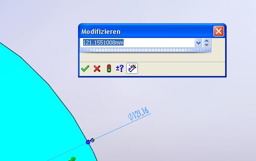

möchter per API, Maßzahlen per Textfeld von einer Maske aus im Skizzenmodus steuern bzw. editieren!!! Jemand eine Idee.
Danke im vorraus.

Hallo Thorsten,
Bemaßungen kann man in der API über die Dimension Klasse und dem Befehl SetSystemValue3 oder der Eigenschaft Value steuern.
Wie du dein Dimension Objekt am besten initialisierst hängt von deiner genauen Aufgabe ab. Die sehr einfach Möglichkeit über die Selektion wird hier gezeigt.

Danke für deine Antwort, aber hilft mir ehrlich grad nicht wirklich!
Steh auf em Schlauch so zu sagen!
Also um das ganze ein bisschen genauer zu definieren:
Habe eine Eingabe-Maske und möchte den Wert welcher in der Maske steht, in das Mass schreiben lassen!?
Torsten

erstellt am: 13. Nov. 2008 15:32    Editieren oder löschen Sie diesen Beitrag!  <-- editieren / zitieren -->   Antwort mit Zitat in Fett Antwort mit kursivem Zitat    Unities abgeben: 1 Unity (wenig hilfreich, aber dennoch)2 Unities3 Unities4 Unities5 Unities6 Unities7 Unities8 Unities9 Unities10 Unities Nur für --ToTo--1 10 Unities + Antwort hilfreich
Motor.zip
Hier mal ein kleines Beispiel aus einer Baugruppe, wie man ein ausgewähltes Maß einer Verknüpfung übernimmt, mit einer Inputbox einen anderen Wert abfragt und dann den neuen Wert schreibt und neuaufbaut.
Stammt noch aus einer Zeit, als SW noch keine Simulationsmotoren kannte, geht aber immer noch...
Ähnlich müßte das in Deiner Skizze auch laufen.

Danke für Eure Hilfe habe es hin bekommen ;-)
DANKE!!!
