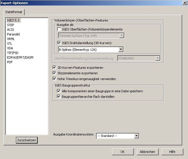

hola amigos
Wie bringe ich eine SWXSolidWorks 3D Skizze so exportiert, dass ich sie in Autocad wieder importieren kann.
Ich habe über ein Achsen System eine Tragkonstruktion (SldPrt, Schweisskonstruktion) aus Stahlprofilen modelliert, soweit so gut.
Nun muss das in einem Stabstatik Programm (Rstab, Dlubal) überprüft werden. Rstab kann DWG oder DXF importieren.
Wer kann helfen?
Danke!

Hallo Paul,
speichere Deine Skizze inn SWXSolidWorks als IGES, Exportoptionen siehe Bild.
Im Acad einlesen und dort als DWG speichern.
Gruß HaPe

hallo
danke Euch beiden
IGES hat funktioniert
