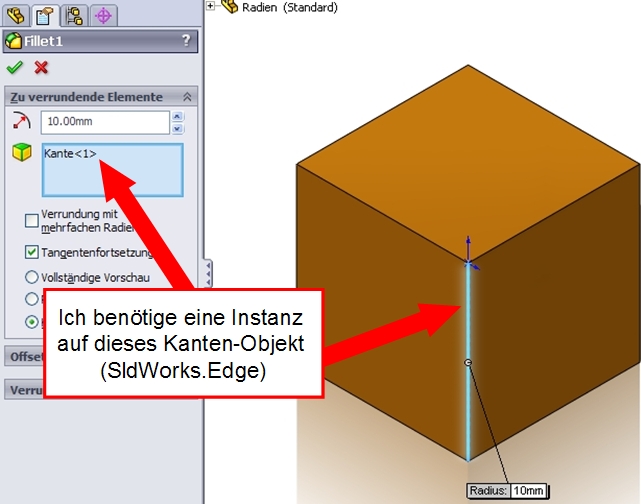

Hallo Freunde der gepflegten API-Kunst,
ich hät da wieder mal ein Problem!
Ich benötige eine Instanz der Kante, an welcher ein Radius erzeugt wird (siehe Bild).
In VB 2005 habe ich bis jetzt folgendes versucht:

Leider bekomme ich bei den Methoden IGetEdges und Edges der SimpleFilletFeatureData2 Klasse immer nur Nothing zurück.
Vielleicht bin ich da aber auch auf dem absoluten Holzweg und die von mir gewünschte Kante ist in einer ganz anderen Methode und/oder Klasse versteck?!
Eine andere Methode habe ich jedoch noch nicht gefunden!
Wer kann mir da auf die Sprünge helfen?
Mfg Daniel

Nimm doch mal das Property
SimpleFilletFeatureData2.Edges() oder
SimpleFilletFeatureData2->get_Edges()

Hallölle,
SimpleFilletFeatureData2.Edges habe ich schon versucht (siehe Code oben). get_Edges is kein VB, und ich schreibe meine Anwendung in VB 2005 (siehe oben).
Laut API Hilfe sollte SimpleFilletFeatureData2.Edges klappen. Tut es aber bei mir nicht! Die Mehtode SimpleFilletFeatureData2.GetEdgeCount funktioniert ohne zu murren und liefert mir die richtige Anzahl, aber ich bekomme die Kanten-Objekte nicht!
Was liefert bei euch die Eigenschaft SimpleFilletFeatureData2.Edges?
Mfg Daniel

Ich habs befürchtet!
Bei Fasen ist es das gleiche Spiel! Das Dumme daran ist, dass ich auch diese Information für meine Anwendung benötige.
Einzige Hoffnung ist das ich nicht glaube das in zwei Klassen die Befehle nicht gehen.
Irgend etwas habe ich bestimmt übersehen.
Mfg Daniel

vermutlich hast du vergessen, mit der AccessSelections-Methode der Einfügebalken zurückzurollen ???
Ohne das gibts keinen Zugriff auf die Daten, die du erhalten willst.
zum Schluß nicht vergessen den Einfügebalken wieder zurückzurollen.
In der API-Hilfe bei SimpleFilletFeatureData2::Edges die Remarks See Accessing Selections that Define Features for details on using this property gelesen ? Dort wirds erklärt, auch mit Beispiel.
mfg uc

Bingo!
Das ist es, so klappts auch mit dem Nachbarn!
Hatte mir scho gedacht das es in so eine Richtung geht!
Vielen Dank für den Hinweis!
Mfg Daniel
