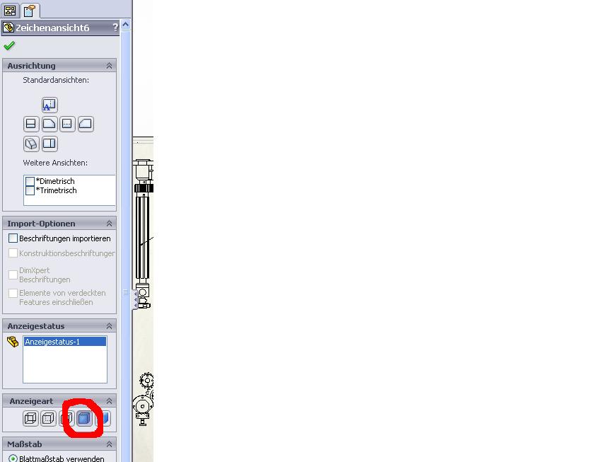

Hallo all,
besteht in einer Zchn. die Möglichkeit bei einer schattierten Darstellung des Teils auch noch die Kanten anzuzeigen?
Im schwarz-weiß Ausdruck währ das Teil dann besser zu sehen, alternativ hab ich schon die Einzelflächen mit verschiedenen Farben versehen, was auch hilft aber auf dauer doch etwas aufhält.
Roland, Einsteiger SW 2003

ist doch in der Auswahl mit dabei, oder hab ich da was falsch verstanden??

auf dem (2003er SW) icon "schattiert" sind die kanten auch dargestellt werden
auf der Zchn. halt nicht angezeigt.
Das Bauteil hat die Kantendarstellung in der schattierten Darstellung.

Hallo Roland,
die Bauteil- und die Zeichnungsdarstellung lassen sich unabhängig voneinander einstellen als "schattiert OHNE Kanten" und "schattiert MIT Kanten" (zumindestens in den Versionen die ich kenne, also 2007 und 2008).
Zeichnungsansicht anklicken und im FM auf "schattiert mit Kanten" schalten...

Hab´s
many Thanx
