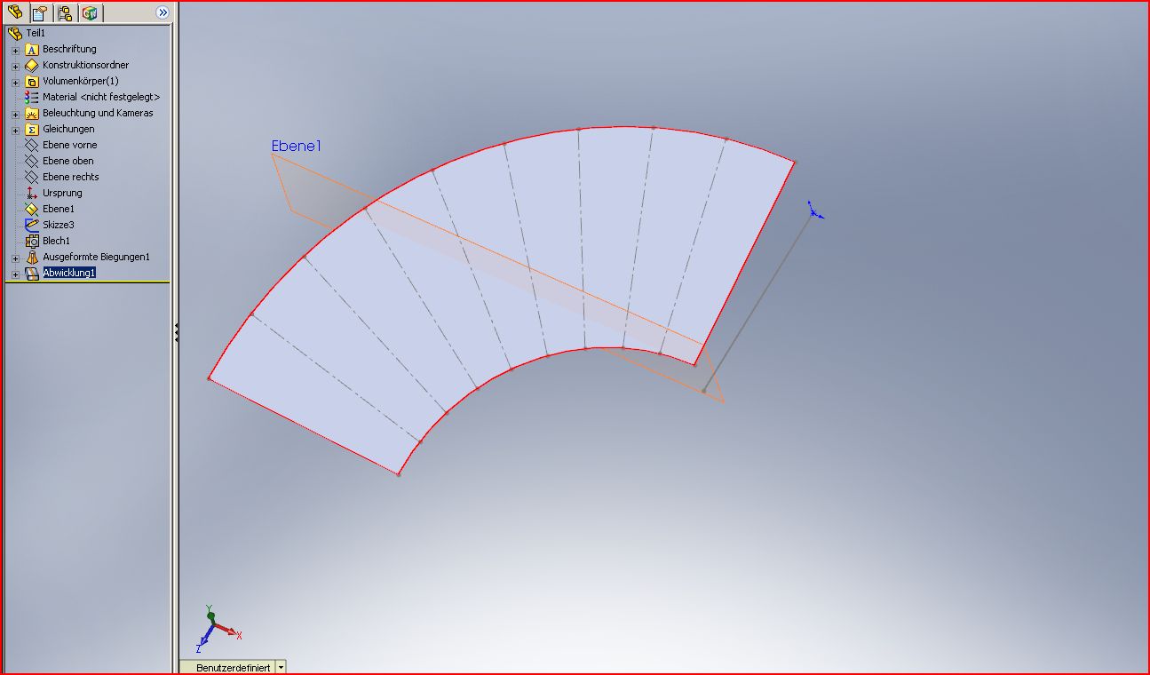

Ich hab ein Problem beim erstellen eines Blechteiles: Ich habe einen Konus als SOlid gebaut und will nun einen Blehcteil daraus machn. Ich schaffe es zwar, einen Blechteil mt ABwicklung zugenerieren (nicht immer), aber dieser Abwicklug fehlen die Biegelinien. Was muß ch machen, damit ich auch diese sehen kann?
DANKE

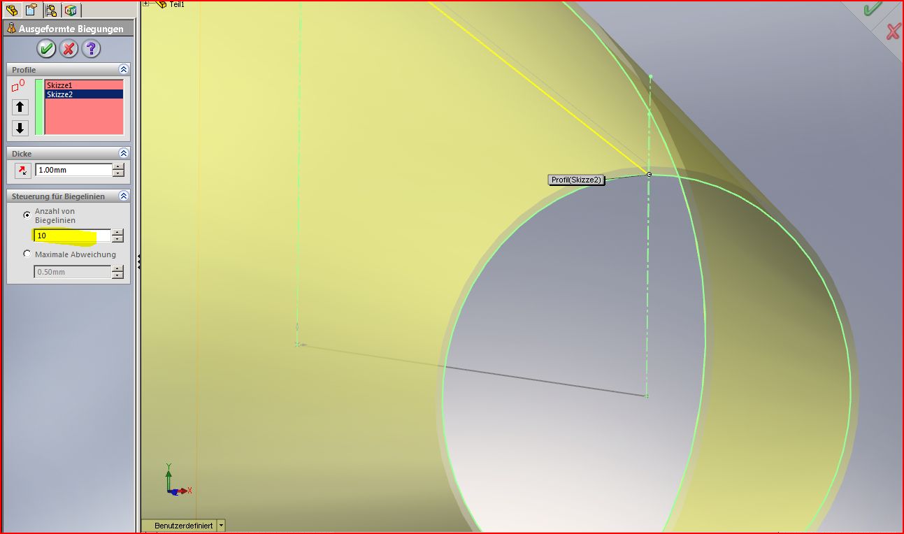

in dem Fall würde ich mit Blech anfangen
ich weiß das beantwortet nicht nicht Deine Frage
hat aber viele Vorteile
(kannst auswählen wieviel Biegelinien Du haben willst und soweiter)
Hoffe kannst mein Beispiel gebrauchen

Danke, die Methode kenne ich.
es ist bei uns nur so, dass es einfache rist, die anlagenverrohrung mit solids zu machen und dann in blechteile umzubauen, aber wenn es keinen anderen weg gibt, muß ich es wohl so machen und gleich mit blechteilen anfangen!

Das kann Solidworks 2009.
Solid erstellen, zu Blech umwandeln und abwickeln.
