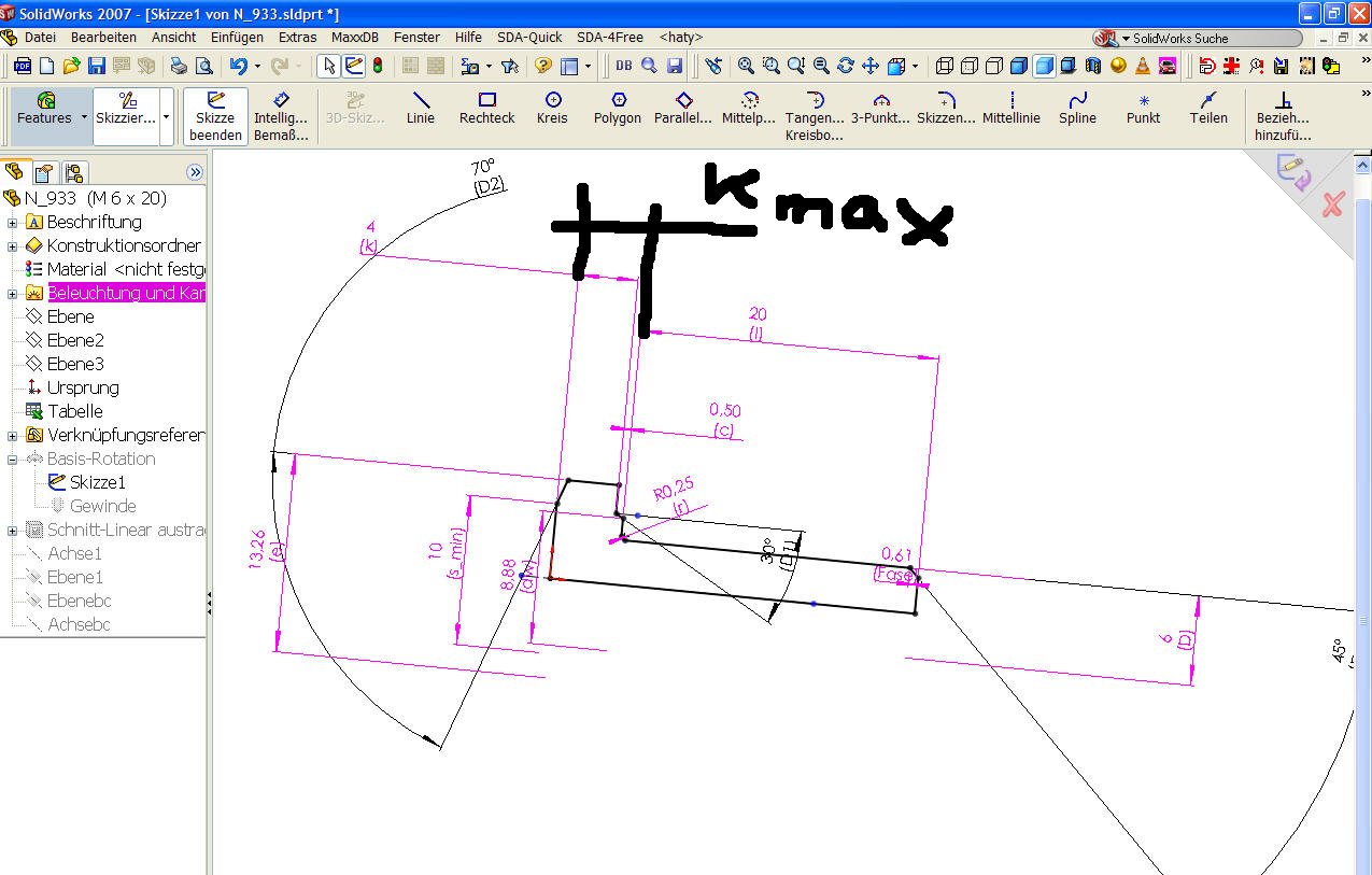

Hi Gemeinde!
Jaja, the neverending story.
Ich habe mich auch schon mit der Hotline krummdiskutiert.
Bei uns gings um PW-Normteile aus der Vorlage.
Dabei ist dem Ersteller der DIN933-Schraube das Steuermaß (k) (Kopfhöhe) etwas mißglückt. Hier im Bild sieht man, daß (k) um den Betrag (c) falsch ist zum Tabellenwert. Der Fehler geht noch weiter, da vom Ersteller die Verknüpfungsreferenz auf Fläche (k) bezogen ist, wird die Schraube um den Wert (c) zu tief und damit falsch eingeschraubt.
Aber vergeben wir halt dem Ersteller...
Grüßle H.
