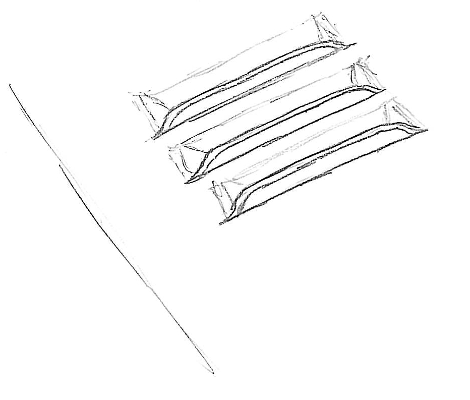

Hallo zusammen.
Ich muss eine Abdeckung konstruieren..das soweit kein Problem.
Jetzt sollten aber in dem Blechteil noch Lüftungsschlitze rein, da das abzudeckende Teil doch ziemlich warm wird!
Kann mir jemand sagen, wie man das am einfachsten konstruiert? Irgendwelche Tipps?
Hab mal ein Bild angehängt, damit man sieht, welche Schlitze ich meine...
Vielen Dank schon mal.
Dave

Moin Dave,
am einfachsten mit einen forming- tool
Gruss Mike

Einbuchtung.zip
ich habe es mit Einbuchtung gemacht, dazu brauchst zwei Körper, eins als Werkzeug und das Blech natürlich. (siehe Anhang)
gruß Heiko

lüftungsschlitz.txt.zip
hallo,
hast du so formtools, nicht event. sogar bei dir in der bibliothek?
schon mal nachgesehen, die könnteste am einfachsten weiter verwenden.
ich habe auch mal eins angehängt, so wirds gemacht...
wichtigste ist nur farbe rot, wird entfernt, farbe gelb wird verformt. simple
grüße
ch

wie geht man denn jetzt mit dem forming tool um? Ich geb zu ich hab so etwas noch nie verwendet.
gruß Heiko

Draufziehen, Positionieren, fertig!
Schau mal in der SWXSolidWorks-Hilfe unter "Formwerkzeug", bevor man das lange erklärt...

-man erstellt eine kontur und trägt es aus,
materialdicken!?
-formwerkzeug erstellen unter blech
-begrenzende fläche (zu verformende flächen) und entfernende flächen anwählen
-als sldftp abspeichern...
-beliebig in die bibliotheksstruktur ablegen
beim erstellen des Blechteils, kann nun einfach aus der Bibliothek das dementsprechende formtool z.b. lüftungsschlitz per drag&drop aufs blech gezogen werden, nur noch in der skizze 2 maße dran fertig, welche ebene ist klar!
P.S.
was ein wenig tricky ist, eine vernünftige skizze beim erstellen des formtools/austragens, weil diese später zur positionierung auf dem blech abgebildet wird...jenachdem ist diese dann nicht immer da wo man sie haben möchte und muss deshalb nochmals anpassen...
so meine erfahrungen, korregiert mich...

Vielen Dank für die Tipps!!
Die Idee von Heiko hat mir am besten gefallen...
