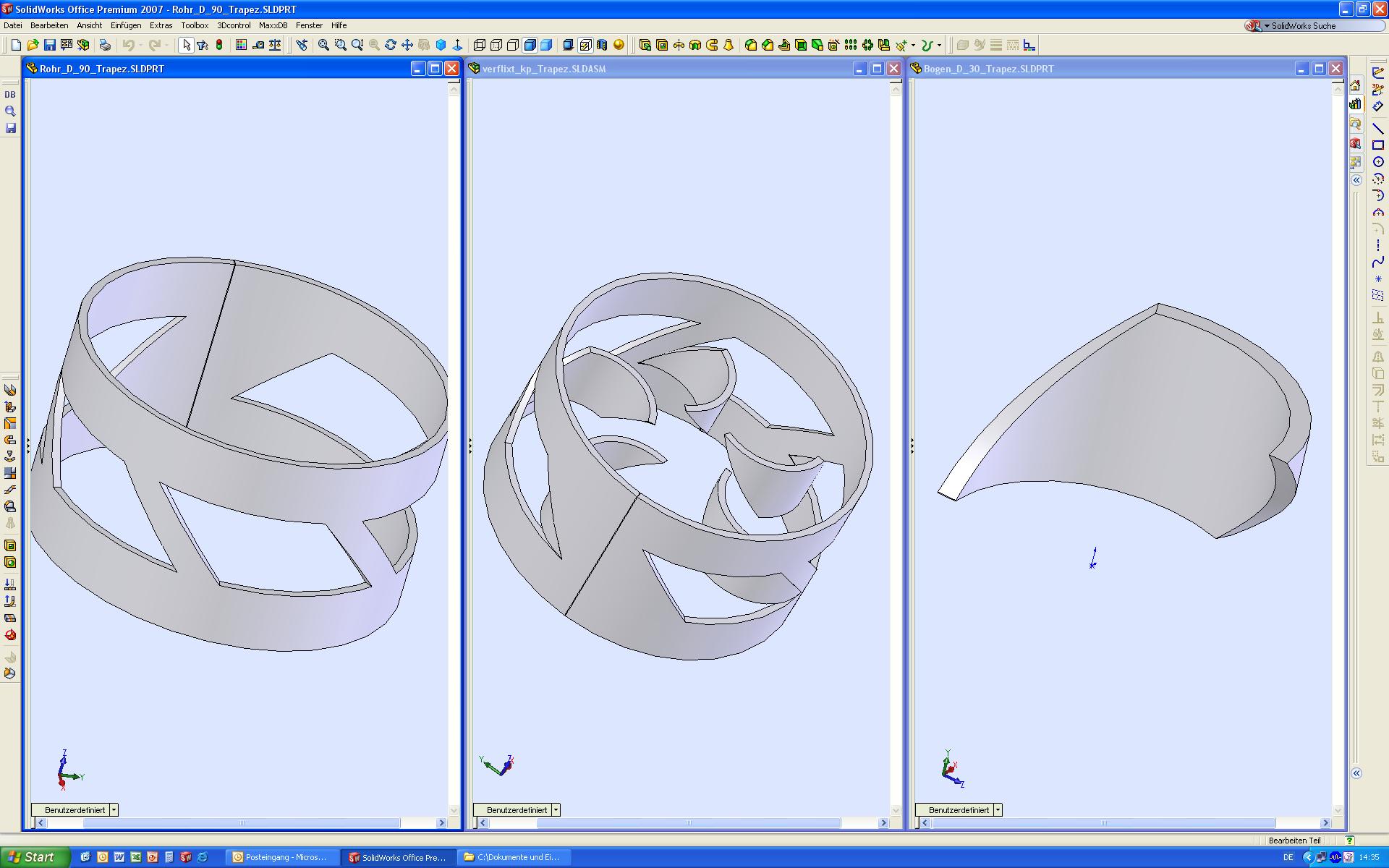

hallo,
hier noch ein JPEG mit Trapez, ist so wie ich es verstanden hatte zwar technisch nicht möglich, aber mit Solid geht.
gruß Heiko

verflixt_kpl_2_stoeckig.zip
das Trapez 40x18x20 hab ich zwar nicht gefunden, aber ich habs mal zweistoeckig gemacht wie in deinem Parasolid. Meinst Du denn so?
gruß Heiko
Press play on tape
Konstrukteur und sonst nix!
Beiträge: 1945
Registriert: 30.04.2007
erstellt am: 11. Nov. 2008 18:15    Editieren oder löschen Sie diesen Beitrag!  <-- editieren / zitieren -->   Antwort mit Zitat in Fett Antwort mit kursivem Zitat    Unities abgeben: 1 Unity (wenig hilfreich, aber dennoch)2 Unities3 Unities4 Unities5 Unities6 Unities7 Unities8 Unities9 Unities10 Unities Nur für SarahK 10 Unities + Antwort hilfreich
was_auch_immer_das_jetzt_ist.zip
Hallo Sarah,
hier noch ne variante mit Trapez wie Du es eventuell gedacht hattest, beachte das gelbe ist in meinen Augen ein Trapez, das Rosa ist für mich schräg angeordnet. Meinst Du eine der Varianten? Auf jedenfall ist das Rosa Teil Absolut ******e zu verknüpfen und das Modell hier ist quick und dirty, also etwas schlecht gemacht.
gruß Heiko

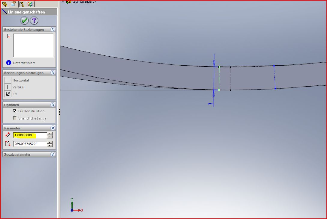

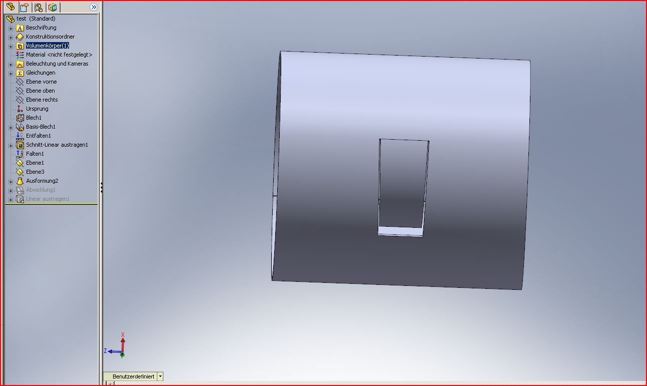

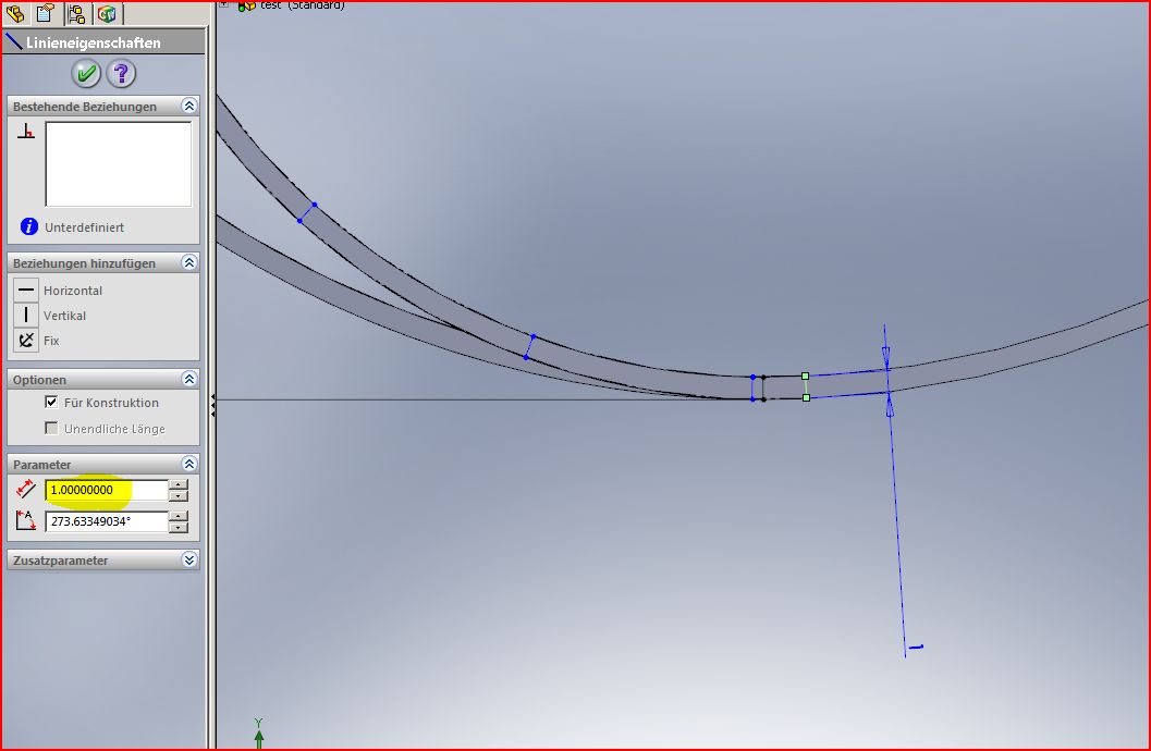

Krümmel
Beiträge: 6243
Registriert: 14.09.2008
Was mit SWX so alles geht ;-)
erstellt am: 11. Nov. 2008 21:00    Editieren oder löschen Sie diesen Beitrag!  <-- editieren / zitieren -->   Antwort mit Zitat in Fett Antwort mit kursivem Zitat    Unities abgeben: 1 Unity (wenig hilfreich, aber dennoch)2 Unities3 Unities4 Unities5 Unities6 Unities7 Unities8 Unities9 Unities10 Unities Nur für SarahK 10 Unities + Antwort hilfreich
test.zip
hilft Dir das hier ein wenig weiter ?
Teil ist Blech, und mit nem kleinen Trick lässt es sich auch
abwickeln
Musst es Dir noch ein wenig anpassen.
Krümmel
(kann mir einer sagen warum die Ausformung nicht abgewickelt wird)
(hab nachträglich nochmal linear ausgetragen )

Press play on tape
Beiträge: 1945
erstellt am: 12. Nov. 2008 09:25    Editieren oder löschen Sie diesen Beitrag!  <-- editieren / zitieren -->   Antwort mit Zitat in Fett Antwort mit kursivem Zitat    Unities abgeben: 1 Unity (wenig hilfreich, aber dennoch)2 Unities3 Unities4 Unities5 Unities6 Unities7 Unities8 Unities9 Unities10 Unities Nur für SarahK 10 Unities + Antwort hilfreich
wegen der Blechdicke, die Ausformung wird dünner und dann wieder dicker. Aber netter Ansatz, das einzige Problem ist daß bei dieser Variante die Abwicklung selbst berechnen müsstest.
gruß Heiko

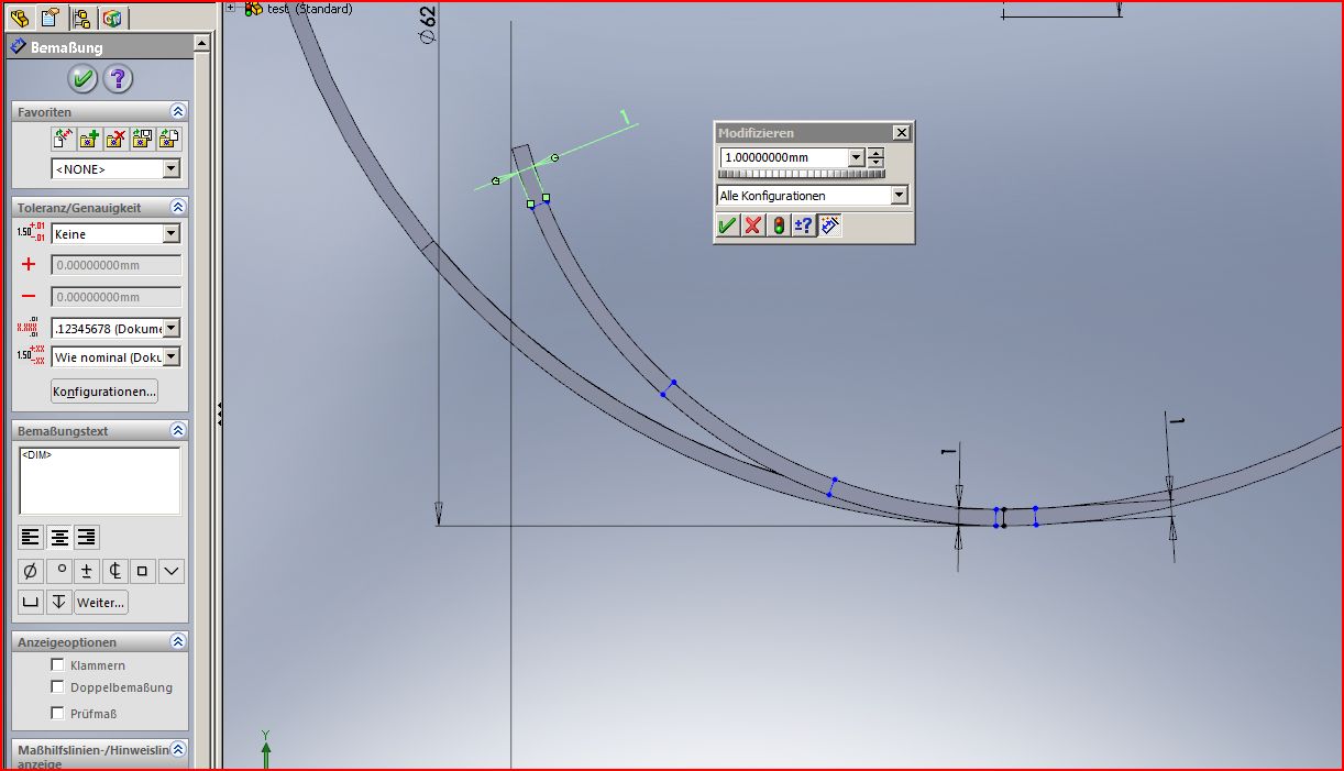

Krümmel
Beiträge: 6243
erstellt am: 12. Nov. 2008 18:24    Editieren oder löschen Sie diesen Beitrag!  <-- editieren / zitieren -->   Antwort mit Zitat in Fett Antwort mit kursivem Zitat    Unities abgeben: 1 Unity (wenig hilfreich, aber dennoch)2 Unities3 Unities4 Unities5 Unities6 Unities7 Unities8 Unities9 Unities10 Unities Nur für SarahK 10 Unities + Antwort hilfreich
Hallo Heiko,
muss andere Ursachen haben !
Hab ne zweite Leitlinie eingebaut um das zu Prüfen.
Genauigkeit von SWXSolidWorks auf maximal also 8 nachkomma.
Ergebnis : überall gleich dick und alles tangential
Fertigen könnte man das auch
Warum will SWXSolidWorks nicht

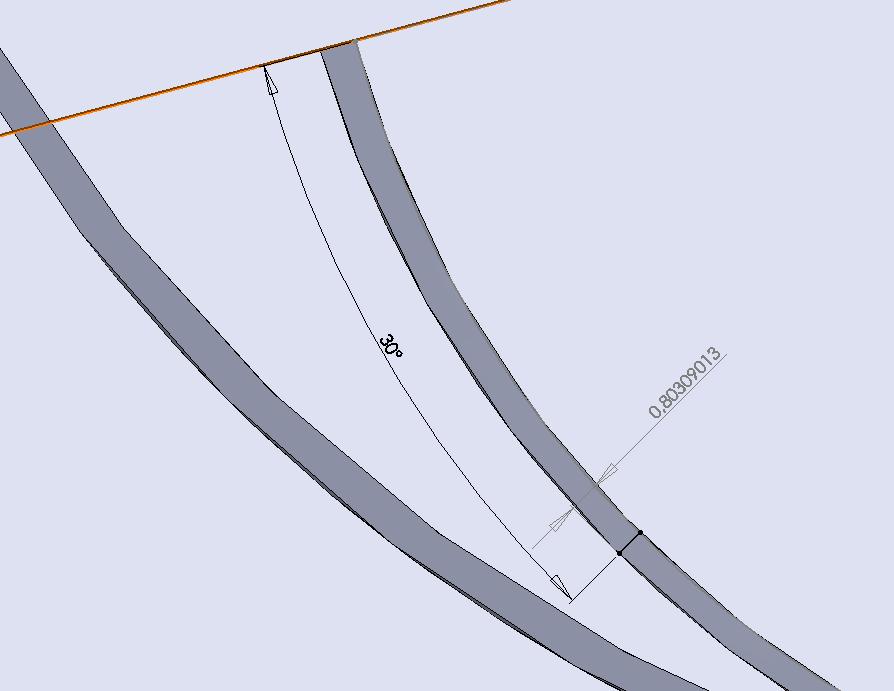

Press play on tape
Beiträge: 1945
erstellt am: 13. Nov. 2008 08:29    Editieren oder löschen Sie diesen Beitrag!  <-- editieren / zitieren -->   Antwort mit Zitat in Fett Antwort mit kursivem Zitat    Unities abgeben: 1 Unity (wenig hilfreich, aber dennoch)2 Unities3 Unities4 Unities5 Unities6 Unities7 Unities8 Unities9 Unities10 Unities Nur für SarahK 10 Unities + Antwort hilfreich
Hallo Krümmel,
zuerst mal NEIN es ist nicht gleich dick (s. Anhang). Selbst wenn es gleich dick wäre würde es nicht funktionieren da ein radius an den anderen angrenzt, das ist zwar technisch möglich herzustellen aber SoliWorks kanns halt net berechnen (vielleicht in einer späteren version mal). Wie hat Du denn deine linien auf den Bildern gemacht, daß die einmm groß waren? Wenn Du innen und Außenfläche anwählst und mit messen auf min gehst kommt der Flächenabstand auch raus.
gruß Heiko
Krümmel
Beiträge: 6243
erstellt am: 13. Nov. 2008 20:12    Editieren oder löschen Sie diesen Beitrag!  <-- editieren / zitieren -->   Antwort mit Zitat in Fett Antwort mit kursivem Zitat    Unities abgeben: 1 Unity (wenig hilfreich, aber dennoch)2 Unities3 Unities4 Unities5 Unities6 Unities7 Unities8 Unities9 Unities10 Unities Nur für SarahK 10 Unities + Antwort hilfreich
Hallo Heiko,
hab die Konstruktionsgeometrie der Leitlinien genutzt
dabei ist mir völlig entgangen wie sich die Ausformung benimmt
Danke für den Hinweis
(wusste nicht das ich ne Ausformung über Leitlinie besser mal kontrollieren sollte)
Krümmel
