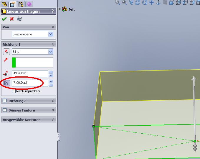

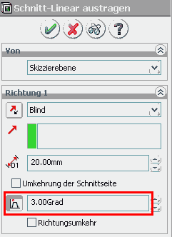

erstellt am: 07. Nov. 2008 12:42    Editieren oder löschen Sie diesen Beitrag!  <-- editieren / zitieren -->   Antwort mit Zitat in Fett Antwort mit kursivem Zitat    Unities abgeben: 1 Unity (wenig hilfreich, aber dennoch)2 Unities3 Unities4 Unities5 Unities6 Unities7 Unities8 Unities9 Unities10 Unities Nur für enforcer 10 Unities + Antwort hilfreich
Oder wenn deine Innenseite durch ausgetragenen Schnitt entstanden ist, kannst du die Schräge gleich dort mit angeben (siehe Bild)
