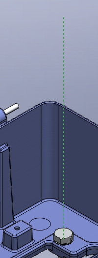

wir stolpern hier in letzter Zeit immer wieder über das Problem, dass Explosionsstufen auf einmal "leer" sind. D.h. die Teile werden nicht mehr explodiert dargestellt, die Explosionsstufe an sich gibt es aber noch, nur sind die Teile / Baugruppen dort nicht mehr als Komponenten angewählt.
Ich weiß, das kommt vor, wenn die Teile ausgetauscht wurden. Eine Zeit lang hatte ich auch schon den Verdacht, das irgendwer hier im Büro wohl Teile ausversehen gelöscht und neu eingefügt hat. Aber jetzt ist das in letzter Zeit wirklich sehr häufig passiert und nun eben auch unter anderem in Baugruppen, die nur ich bearbeite. Auf diese Daten hat niemand anderes zugegriffen und ich hab nichts ersetzt.
Das ist ziemlich problematisch, wir haben hier recht umfangreiche Explosionszeichnungen und es ist aufwändig und ärgerlich ständig die komplette Zeichnung zu überprüfen, ob noch alle Schrauben und Scheiben am rechten Platz sitzen und ggf. die Explosionsstufen wieder richtigzustellen.
Ich hab mal noch zwei Screenshots angehängt, einmal die fehlende Explosion, Schraube und Scheibe sollten eigentlich der grünen Linie folgen. Und das leere Feld für die Komponenten, indem eigentlich Schraube und Scheibe stehen sollten...
Gibt es noch eine andere Erklärung, weshalb SWXSolidWorks die Teile aus der Explosionsstufe verliert, oder kennt noch jemand das Problem? Bei unsrerer Hotline konnten sie uns nicht weiterhelfen. Und das Problem ist auch nur schwer nachzuvollziehen, da es ja nicht während dem Arbeiten passiert, sondern einfach nach dem Öffnen auffällt (oder auch nicht)

Hi Nina,
und wo kommen Deine Schrauben und U-Scheiben her? Aus der Toolbox etwa?
Nur so ne Idee... Da gabs schon Phenomene von alles weg bis zu viel zu groß.

Hallo G.  thomas,
Die Schrauben und Scheiben sind mit der Varbox von DPS erstellt, und als eigene Teile unter der Teile Nr. abgespeichert.
Die Komponenten die uns verloren gehen sind aber nicht nur Standard Teile, kann auch schon mal was komplizierteres sein. Da fällt es dann meist aber schneller auf
Viel zu groß hatten wir jetzt hier wenigstens noch nie, aber das beruhigt mich jetzt auch nicht so sehr

Hallo Ninsche,
eine Explosion ist doch immer von einer bestimmten Konfiguration zugeordnet. Vielleicht sind da schon die Teile aus Versehen ausgeblendet.
Gruß, Robert

Hi Nina,
diese Toolbox, Varbox sind schon nicht schlecht. Aber...
In der Baugruppe laüft es über "Vreweise" welche Teile geholt werden sollen. Und ich denke, daß Irgendwas da auf der Leitung steht.  Ich fasse meine Teile (ALLE) immer im projektbezogenem Verzeichnis und gut ist. Dabei ist mir egal wie oft M6 x 25 DIN 912 gespeichert ist. Klingt/ist blöd, habe damit aber keine Problemme wegen Teile fehlen.

@Robert: ausgeblendet sind die Teile nicht, im Screenshot ist die Schraube ja auch sichtbar, nur nicht an der explodierten Stelle.
@thomas: die Teile sind alle im Projekt Verzeichnis gespeichert, und es sind ja nicht nur Varbox Teile. Daran kann es also auch nicht liegen.

Hi Nina,
hab gerade am Anfang (Bilder) gesehen -
iIch dachte die sind ganz weg - aber so k A. leider
