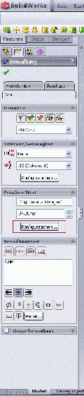

Hallo an alle!
Ich habe ein mehr oder weniger großes Problem, von dem ich im Forum leider nichts gefunden habe.
Bei Maßen in einer Skizze eines Teiles ist es möglich (anbei ein Bild dazu) die Bemaßung für diese, mehrere oder alle Konfigurationen zu setzen. Leider ist diese Änderung aber immer nur für EIN Maß möglich. Bei komplexen Features mit mehreren Maßen ist es auf diesem Wege sehr zeitaufwändig und auch mit hohem Fehlerrisiko verbunden diese Maße jeweils einzeln zu ändern.
Nun meine Frage: ist es irgendwie möglich (sei es per SW-interne Funktion oder Makro) sämtliche Maße (der Skizze) auf einmal auf "Alle Konfigurationen" zu setzen?
Im Voraus schon mal vielen Dank und ich hoffe, dass mir jemand helfen kann!

Doppelklick auf das Feature, dann das Maß anklicken und im Featuremanager "Konfigurationen" auswählen (siehe Bild). Dort kannst du festlegen, in welcher Konfiguration es geändert werden soll.

erstellt am: 06. Nov. 2008 11:34    Editieren oder löschen Sie diesen Beitrag!  <-- editieren / zitieren -->   Antwort mit Zitat in Fett Antwort mit kursivem Zitat    Unities abgeben: 1 Unity (wenig hilfreich, aber dennoch)2 Unities3 Unities4 Unities5 Unities6 Unities7 Unities8 Unities9 Unities10 Unities Nur für damagedbrain 10 Unities + Antwort hilfreich
ramonas bid zeigt, wie du alle masse auf einen wert umstellen kannst, du willst ja in allen konfigurationen das selbe mass und nicht verschiedene, oder habe ich das falsch verstanden?
wenn du jetzt in die skizze gehst und alle masse anwählst
kannst du auf diesen weg, alle auf einmal umstellen
solltest du in jeder konfiguration andere masse brauchen, geht das über
mass markieren rechte maus taste konfigurieren, dann kommst zur tabelle, wo dujeder konfiguration ein anderes mass zuweisen kannst
lg martin

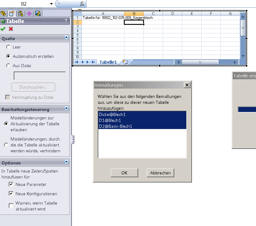

ThoMay
Beiträge: 5260
Registriert: 15.04.2007
SWX 2019
Windows 10 x64
erstellt am: 06. Nov. 2008 12:49    Editieren oder löschen Sie diesen Beitrag!  <-- editieren / zitieren -->   Antwort mit Zitat in Fett Antwort mit kursivem Zitat    Unities abgeben: 1 Unity (wenig hilfreich, aber dennoch)2 Unities3 Unities4 Unities5 Unities6 Unities7 Unities8 Unities9 Unities10 Unities Nur für damagedbrain 10 Unities + Antwort hilfreich
Hallo und einen schönen tag damagedbrain.
Eine Tabelle lässt du automatisch erstellen.
Einfügen => Tabelle.
Bei der Erstellung werden dir die Maße der einzelnen Features vorgegeben und du kannst auswählen (siehe Bild)
Ansschließend kannst du Konfigs erstellen mit den zu verändernden Maßen.
