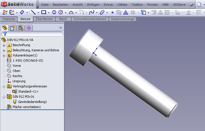

Ich lade mir ein Teil aus der Toolbox, ändere es für meine Zwecke ab und speichere es unter einem neuen Mamen.
Wenn ich das Teil dann in einer Baugruppe verwende, wird es im Feature-Manager mit dem Toolboxteil-Icon (der Schraube) angezeigt.
Irgendwie ist das Teil immer noch ein Toolboxteil, weil auch beim Antippen mit der rechten Maustaste der Befehl "Toolbox Definition bearbeiten" aktiv ist.
Kann man das irgendwie ändern, so daß das Teil auch mit dem normalen Teilesymbol im Feature-Manager angezeigt wird ?

DIN912M3x16VA.SLDPRT.txt
speichern als Parasolid und anschließendes zurücklesen tilgt alle Spuren
und wenn es um Schrauben verschiedener Länge geht, würde ich die Längen mit dem Befehl "Fläche verschieben" aus dem Flächenmenü erzeugen... das hat eine gewisse Eleganz und hält den Aufwand in Grenzen..
Grüße Günter

Ich lade das Toolbox-Teil in eine leere Baugruppe, speichere diese dann und danach speichere ich diese Baugruppe dann als "TEIL" ab.
Danach ist das Toolboxteil ein dummes einzelnes Part.
