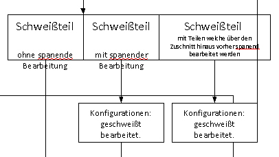

Hallo und einen schönen Tag Mirko.
Schau dir unser Aufteilung im Bild an.
Wir arbeiten mit Schweißteil. Du kannst da alle Teile in beliebiger From und Größe als "Rohteile" anlegen.
=> Zuschnittliste
Die 2 linken Kästen führen direkt zu Zeichnung
Bei Teilen in dem rechten Kasten wir dieses Schweißteil in eine Baugruppe plaziert und entsprechend mit Stückliste und so behandelt.
Schweißnähte werden bei uns nur über das entsprechende Symbol in der Zeichnung dargestellt.
Schweißnahtvorbereitungen werden bei uns nicht modelliert, sondern als Block, Symbol oder wie du das auch immer nennen wilst in die Zeichnung eingefügt.
