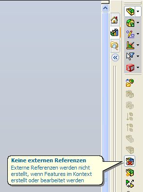

es gibt einen Button "keine externen Referenzen". Ist der aktiviert, kann man die Geometrie übernehmen, es werden aber keine Referenzen erzeugt. Die Position und den Bohrungsdurchmesser normal vermaßen und alles passt.

erstellt am: 05. Nov. 2008 09:54    Editieren oder löschen Sie diesen Beitrag!  <-- editieren / zitieren -->   Antwort mit Zitat in Fett Antwort mit kursivem Zitat    Unities abgeben: 1 Unity (wenig hilfreich, aber dennoch)2 Unities3 Unities4 Unities5 Unities6 Unities7 Unities8 Unities9 Unities10 Unities Nur für Plumps2ooo 10 Unities + Antwort hilfreich
So sieht er aus, der Button. -->
