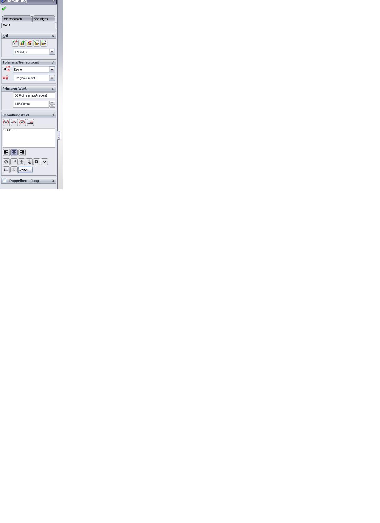

Hallo Leute,
ist es Möglich im SolidWorlks keine "zweiseitigen Toleranzen" (siehe Anhang), sondern einfache Toleranzen anzugeben.
So das beispielsweise "-0,1" am Maß rechts oben steht?
Danke.

Hallo Leut,
Ich erspare mir einen Kommentar über Sinn oder Unsinn einer solchen Angabe.
Möglich ist es , siehe Anhang.
Was stört dich an der Null , die unten steht
Auf das Maß klicken und links im FM im textfeld editieren!

Hallo Alexander,
im angehangenen Bild siehst du doch, das es möglich ist

ja klar, dass geht aber dann ist doch deine Toleranz genauso groß wie die eigentliche Maßzahl! oder? und sie steht auf der selben Höhe?

Hallo Alexander,
wähle doch einfach den Toleranztyp "Passung" aus und trage Deine Toleranzen entsprechend ein.
J. Huber

@ Jörg- Das geht jetzt aber wirklich  dann kann man auch die Schriftgröße ändern. Danke!

wo genau kann ich die schriftgröße ändern ?

Bei Bemaßungen/Sonstiges-->haken raus bei schriftgröße des dokumentes und dann kannst du dich austoben

rechtklick -> properties -> Tolerance -> Fit tolerance font -> font scale einstellen oder gleich in den Dokumenteneigenschaften vorbestimmen.

Wobei das verkleinert Hoch- und Tiefstellen der Toleranzen oldschool ist und nach neuerer Norm nicht meht praktiziert wird. Wir geben das nur noch so an: 120 +0,2/-0,1.
Kann man bei der Auswahl "Passung" auch noch auswählen, wie die Toleranzen dargestellt werden.
