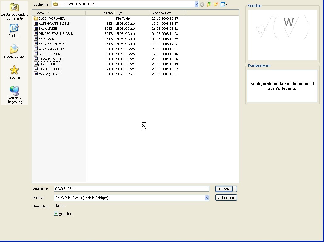

Hallo Leute,
da einem hier so klasse geholfen wird, hab ich gleich noch eine Frage.
Wenn man in eine Zeichnung Oberflächenangaben einbringt, schreibt man ja in der Nähe des Schriftfeldes nochmal eine Zusammenfassung,
welche Angaben in der Zeichnung Verwendung gefunden haben. Siehe auch Bild.
Jetzt möchte ich gerne wissen, wie man diese großen Klammern hinbekommt. Gibt es dafür einen Befehl?
Habe sie bis jetzt mit Text erstellt und über die Symbole gelegt.

Hi Inga,
der Stefan (K)   hat das glaubeich gelöst.. .
http://ww3.cad.de/foren/ubb/Forum2/HTML/004974.shtml
Ich habe es noch nicht eingebunden (Block) daher kann ich Dir leider nur Vorschu zeigen.
G.  thomas

Ich habe mir Stefans Erklärung durchgelesen, aber ganz ehrlich keinen blassen Schimmer, was er meint. Das ist mir irgendwie zu hoch. Hatte gehofft, es gäbe einen Knopf dafür.

Du kannst das auch über normale Beschriftung machen.
Beispiel: In Schriftgröße 9 die Klammern machen, wieder auf 3 stellen und im Featuremanager auf das Oberflächenzeichen klicken, dann ESC, dann wieder auf das Oberflächenzeichen bis du fertig bist.
Ich hoffe, ich hab das jetzt verständlich erklärt.

Hallo Ramona,
das funktioniert super und ist auch einfach umzusetzen. Danke schön!

oberflaechenzeichen.rar
Mpf-..Ramona war schneller.
Aber trotzdem das ganze noch in Bildern...
