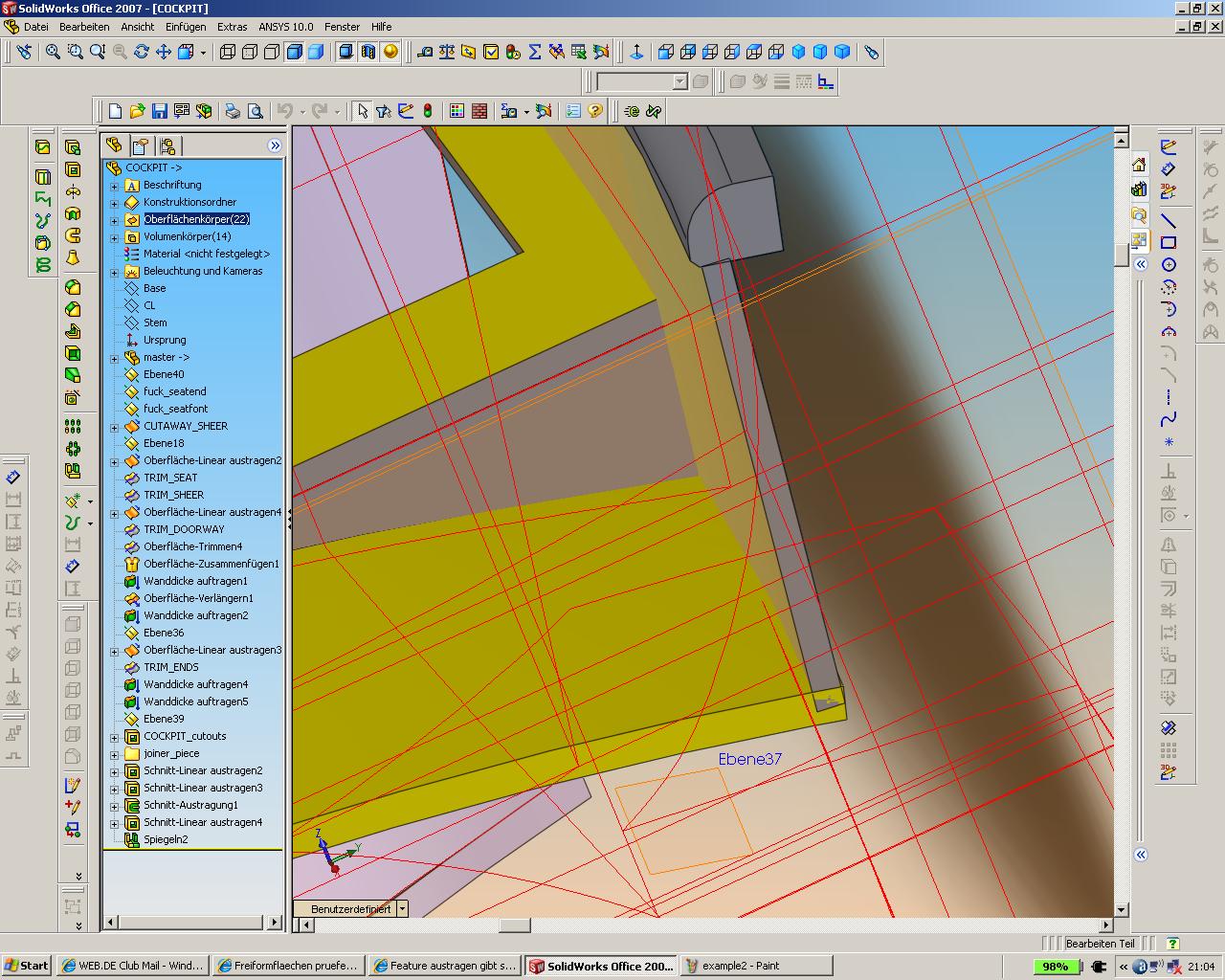

So hab noch eine Frage....zum Thema Freiformen
Kann ich irgendwie pruefen, wie gut meine Flaeche ist???
Also beispielsweise... ich habe zwei Freiformflaechen miteinander verschnitten, moechte die zusammenfuegen.... und SW meckert....
Kann ich rausfinden, wo es harpert...also das Solidworks mir zeigt, wo ich was aendern muss??
Kruemmung anzeigen von Kurven und Flaechen hatte ich schon mal probiert...aber das ist ja auch nicht soooo genau, oder???
Cheers
josch

Sorry ich dachte das waere eine konkrete Frage....
An dem Bild sieht man das die beiden Freiformflaechen separat aufgedickt worden sind, weil SW die Flaechen nicht verbinden wollte...das ist nicht schoen und ist Aergerpotential...
Hintergrund:
Die Freiformflaechen sind beide in SW modelliert und dann zurecht getrimmt worden. Das ist der einzige weg, wie ich solche Flaechen 100% im Raum und in alle Richtungen gebogen...modelliert bekomme.. (Ausformung ueber Skizzen etc...klappt zwar aber nur solange man nix veraendert...trimmen hingegen baut sich robust immer wieder auf) soviel zum hintergrund....
Das Problem habe ich oft....und finde keine bessere Loesung...also mogele ich und dicke separat auf...
Ist das eine bessere Erklaerung??

Hallo josch,
also ich erkenne auf dem Bild nicht, welche Flächen da nicht zusammengefügt werden können
Wenn die Flächen sauber modelliert sind, und so wie Du beschreibst, größer als benötigt, dann lassen sich bei mir solche Flächen wunderbar trimmen. Auch das Zusammenfügen funktioniert in solchen Fällen einwandfrei (ganz ohne Ärgerpotential  ).
Wie hast Du die Flächen getrimmt - Standard (Fläche oder Skizze als Werkzeug) oder Gegenseitig?
Sind eventuell noch Lücken zwischen den Flächen (vorher nicht lang genug gewesen)?
Bei solchen nicht trivialen Problemen hilft die Teiledatei deutlich weiter. Sonst geht's als Ferndiagnose in Richtung Lehrbuch
Grüße,
Ralf

hmhhmm erst mal vielen Dan das du dir Zeit genommen hast das anzusehen.
was genau ist eine/die Teile Datei??? Vielleicht bloede Frage aber....
... Die Flaechen in der unteren Ecke sind nicht zusammengefuegt....
...vielleicht ist das Problem aber auch ein anderes... im Grunde genommen will ich Flaechenverbaende, die teilweise wild aussehen aufdicken.... und stelle fest das nur manchmal geht...und dann stehen mir immer die Nackenhaare zu Bergen...weil ich keine Ahnung hab warum... Bei meinen Schiffsruempfen habe ich herausgefunden, das wenn es um das Aufdicken von gekruemmten Flaechen geht, man nur bis zum kleinsten im Verband vokommenden Radius aufdicken kann.... Bei dem Beispiel handelt es sich aber eher um eine Sitzbank...also zwar gebogene und irgendwie im Raum liegende Flaechen aber eigentlich keine grosse Kruemmung....ja und da waere eine Analyse eben cool...wo SW dann zeigt wo genau es nicht geht, und dann koennte man den Teil trennen oder gesondert bearbeiten....
- Ich trimme immer mit flaechen...die mehr als ueberlang sind.
Nochmal vielen Dank ... vielleicht noch nen Tip?? oder ne Idee....

ich denke Ralf wollte dir damit sagen, dass es sinnvoll wäre, deine Datei, also das Teil hier hochzuladen. Die vielen roten Linien geben
einem aber das Gefühl, als wäre dieses Teil mit Lasern geschützt
Also.... aufpass
Gruß Thorsten
