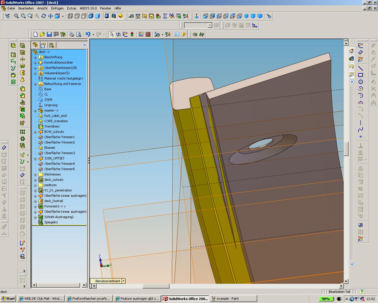

Ich habe eine Freiformflaechen Projekt.
Ich habe festgestellt, das bestimmte Features insbesondere das feature an "Leitkurve austragen", wenn auf Freiformflaechen (Schnittkurve erstellt oder 3d Skizze aus Kante erzeugt, etc...) angewendet nur Muell produziert (wahrscheinlich USER problem).
Was passiert ist, das das erstellte Feature einfach nicht richtig aussieht.... die Austragung (wenn als Schnitt) bekommt Fransen oder schneidet nur teilweise...oder das feature liegt nicht richtig an (bei Austragung).....ja und Leitkurven, die aus mehreren GESCHLOSSENEN Segmenten bestehen, akzeptiert SWXSolidWorks schon mal gar nicht...
Kennt jemand das Problem??? Schon mal gehabt??? Haette ich woanders suchen/schauen sollen??? HAtte diese Frage naemlich nirgends gefunden.
Was ist da los??

Hallo joschHB,
oft ist es besser am Volumen statt an einer Fläche zu modellieren. Dann hast du hinterher nicht das Problem winzige Lücken zu suchen.
Austragen etc. lässt sich gut über die Leitkurven definieren, wenn die Zahl der Eckpunkte an Quelle und Ziel übereinstimmen. Warum hast du geschlossene Leitkurven? Möchtest du einen runden Körper machen? Dann erzeige z.B. nur eine Hälfte und spiegle/rotiere das Teil.
Bilder sind in falle einer solchen Ferndiagnose sehr hilfreich!
Michael

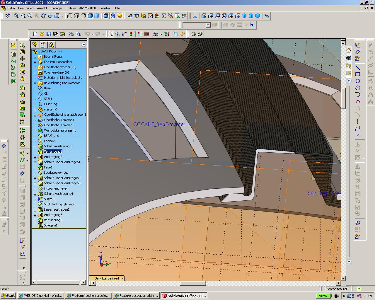

Sooo hier ein paar Beipiele...es ist von allem was dabei...der Kurvenzug laeuft weg...mal ist er fransig...mal macht er andere komische Sachen...
hintergrund darueber wie gemacht....:
1. Das feature ist entlang einer Freiformflaeche aufgebaut...
2. Als Leitkurve benutze ich normalerweise eine 3d Skizze.
3. 3d Skizze kommt von einer Schnittkurve zwischen einer planaren Flaeche und der Freiformflaeche...(wird spaeter einfach ausgeblendet...funzt gut weil total robust beim Wiederaufbau)
4. Die Freiformflaeche hat mehrere Teile (da unterschiedliche Dicken) - aber ein und daselbe Profil an der seite...also Leitkurve ist zusammengesetzt...
nicht besonders elegant modeliert...funktioniert aber meistens und SW meckert nicht.... alles andere was ich probiert hatte war irgendwie noch  schlechter oder hat beim Wiederaufbau Aerger gemacht...
So und nu dachte ich kann man das vielleicht doch besser machen.

glaube das liegt an Deinen 3d Leitkurven!
(3d Skizzen wenns dann auch noch Kurven oder Spline sind
lassen sich sehr schwer genau definieren )
Versuch mal die Leitkurven in 2d auf ner Ebene zu erstellen.

aber das die Leitkurven in 2d auf ner Ebene erstellt funktionieren weiss ich doch....
bei mir ist hoechstens jedes 10te Teil linear oder planar...der Rest ist ne 3d Skizze....die irgendwie irgendwo langlaeuft...
Kann ich nicht eine Linie pruefen,...und SW sagt mir dann ob die Linie OK ist und wenn nicht, wo nicht???
Oder ist das evtl... das falsche Programm fuer das?? Ich hatte vorher mit ProE gearbeitet,...war zwar muehsam und sau komplex...aber die features waren 1a
Trotzdem danke....

das war das ,was ich Deinen Bildern entnehmen konnte
Stell doch mal ein Teil ein.
Dann schaun mer mal
(wenn gezippt immer noch zu groß Features unterdrücken )
