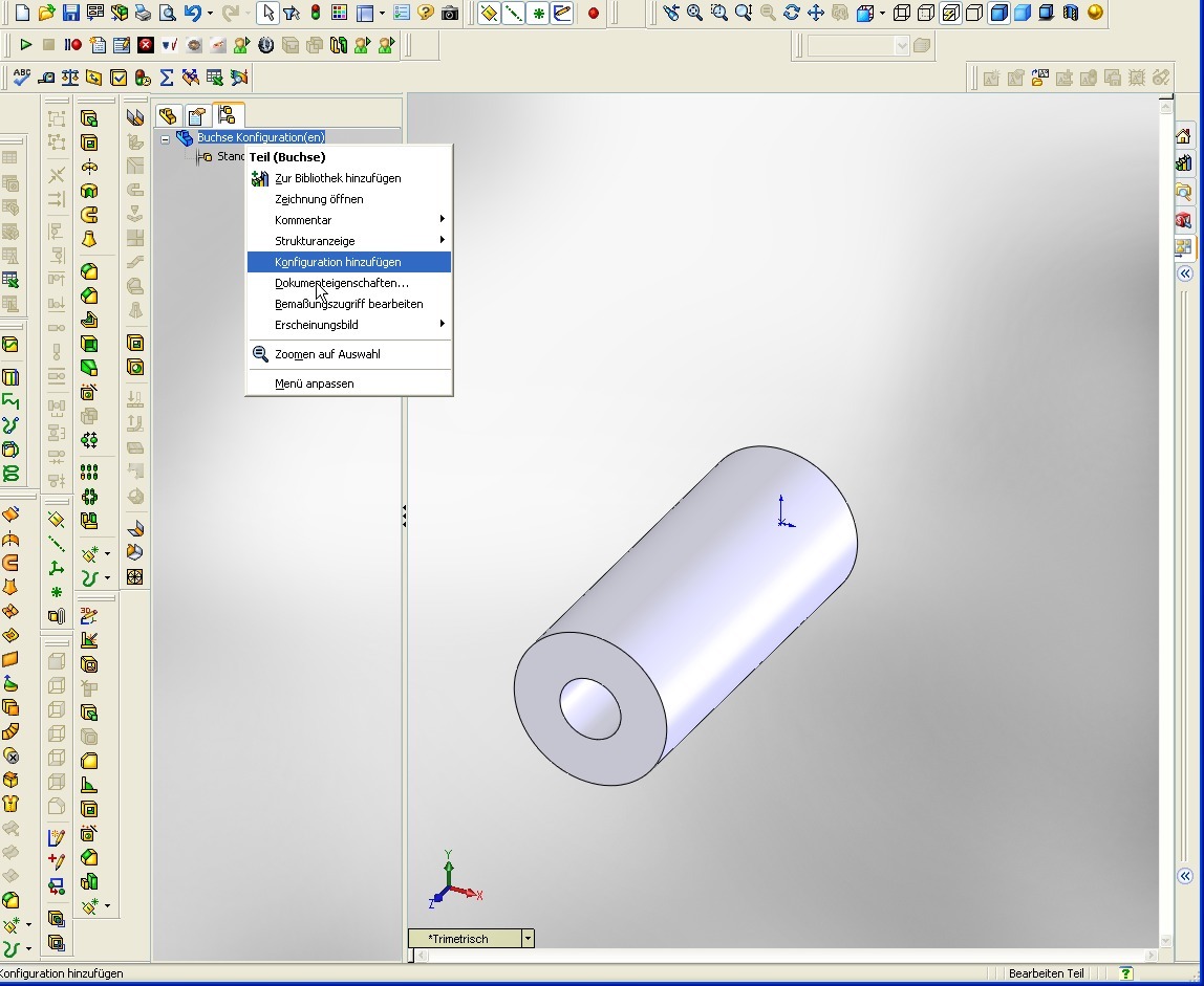

Hallo liebe SWXSolidWorks-Gemeinde,
eine kurze Frage habe ich trotz Suche: Ist es möglich ein Bauteil nachträglich (vielleicht auch interaktiv) zu skalieren, so daß es mit einem anderen Bauteil innerhalb einer Baugruppe paßgenau übereinstimmmt?
Konkret: Buchse soll für ein Kugellager paßgenau nachjustiert werden. Dies probierte ich nun umständlich mit "feature skalieren", wo leider keine Vorschau möglich ist und ich auch nur den Skalierfaktor eingeben kann.
Vielen Dank für eventuelle Tips!
C.
P.S.: Leider kann ich  keine SWXSolidWorks-Dateien anhängen um das Problem zu verdeutlichen, da ich momentan keinen privaten Internetzugang habe.

  Hi Cicero,
  ????   - den Durchmeßer vom Lager kennst Du oder? Nimm doch Deine Buchse und füge eine neue Konfiguration hinzu.
Skalieren ist doch fehl am Platz hier. Im Anhang ein Beispiel.

also bei mir passen die Teile ineinander wenn ich ne BG baue
wenn ich das Teil in anderer Umgebung mit anderen Abmessungen einbauen will
siehe myca (konfi)
ansonsten (hoffe Basis rotierend für ne Buchse)
Skizze auf, ändern und gut
wo ist das Problem ?
