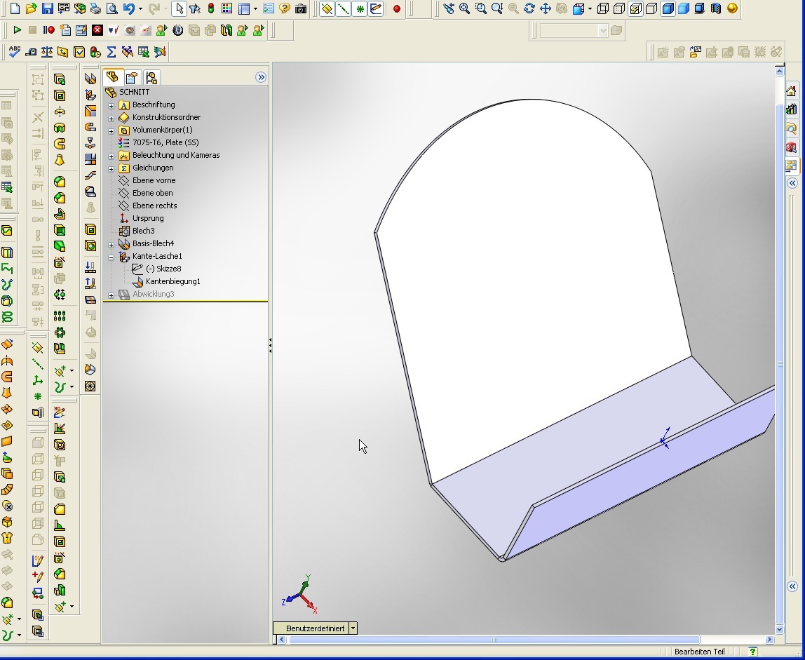

erstmal ein dreifaches HALLO zum Einstand bei Cad.de und eine Entschuldigung, dass ich nur ein einfaches Word-Dokument als Anhang mitsende, bin erst neu hier und daher noch nicht so bewandert.
Ich hoffe ihr könnt mir helfen, bin am verzweifeln. Ich habe ein gebogenes Blech, bei welchem ich einen Durchmesser mit Schnitt linear austragen verrunden möchte. Ist alles soweit auch machbar, nur bekomme ich davon keine Abwicklung erstellt, da es eine schräge abgekantete Blechkante wär. Siehe Fehlermeldung.
Vielen Dank im Voraus!!!!
Sarah

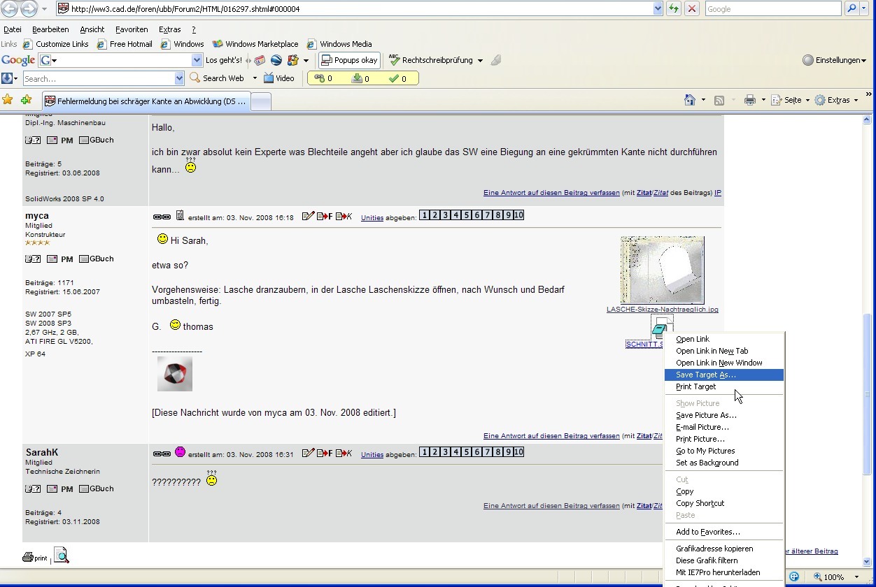

  Hi Sarah,
etwa so?
Vorgehensweise: Lasche dranzaubern, in der Lasche Laschenskizze öffnen, nach Wunsch und Bedarf umbasteln, fertig.
G.   thomas
[Diese Nachricht wurde von myca am 03. Nov. 2008 editiert.]

Problemme??
RechteMausTaste (RMT) auf das File und speicher Ziel als..., und .txt weglöschen
WELCHE SWX HAST DU DENN??

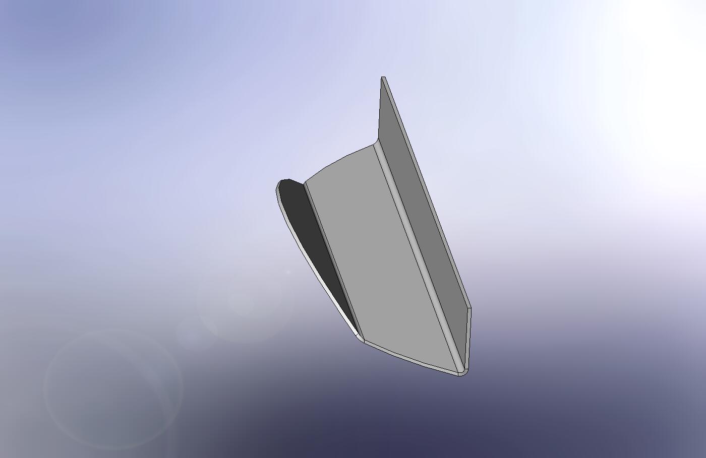

Part2-Blech-RH.SLDPRT.txt
Hallo Sarah,
anbei ein Bild und das zugehörige Modell.
Ich hoffe es hilft.
MFG Robert Hess.

bei einen Schnitt der in der Blechdicke eine Schräge
erzeugt, musst du im Blech auf die Funktion Entfalten gehen,
dann den Schnitt erzeugen anschließend das Blech Falten.
Danach läst sich das Blech auch Abwickeln.

erstellt am: 04. Nov. 2008 08:39    Editieren oder löschen Sie diesen Beitrag!  <-- editieren / zitieren -->   Antwort mit Zitat in Fett Antwort mit kursivem Zitat    Unities abgeben: 1 Unity (wenig hilfreich, aber dennoch)2 Unities3 Unities4 Unities5 Unities6 Unities7 Unities8 Unities9 Unities10 Unities
vielen lieben Dank für die schnelle Hilfe von euch!! Bin begeistert von dem Forum!
Mir hat die Lösung von Robert geholfen. Hatte nur den dummen Fehler gemacht, dass ich das Häckchen "Normaler Schnitt" beim Schnitt austragen nicht gesetzt hatte. Das macht den Unterschied, ob der die Blechkante schräg schneidet oder zu 90°.
Vielen Dank!!
