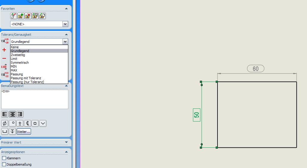

Hallo Leute,
der unwissende Stundent hat mal wieder ein Problem.
Gibt es eine Möglichkeit, Bemaßungen in einer SolidWorks-2D-Zeichnung zu umrahmen?
Evtl. eckige und runde Umrahmung? Oder kann man sie anderweitig kennzeichnen?
Denn zu ein paar Maßen kommen Kommentare "sind speziell definiert".
Vielen Dank
Nette Grüße
clear-ocean

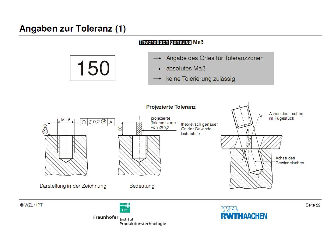

Hallo die Umrandung in rund heisst Prüfmass, die Umrandung in Eckig heisst theoretisch genaues Mass. Wenn Du die Symbole zweckentfremdest, kann es halt zu Verwirrung kommen...

Kann ich beim "theoretisch genauen Mass" (eckige Klammen) zusätzlich Toleranzen angeben?

Beim theoretisch genauen Mass gibt es an den betroffenen Stellen das Symbol mit Form/Lagetoleranzen, an dem Bild wird die Position der Gewindebohrung so bemasst. Die Bemassungen zu Aussenkante oben und rechts zur Aussenkontur der Platte, ist dann das theoretisch genaue Mass ohne Toleranz und rechteckig umrandet. An der Bohrung selbst wird dann die Form/Lagetoleranz angefügt
