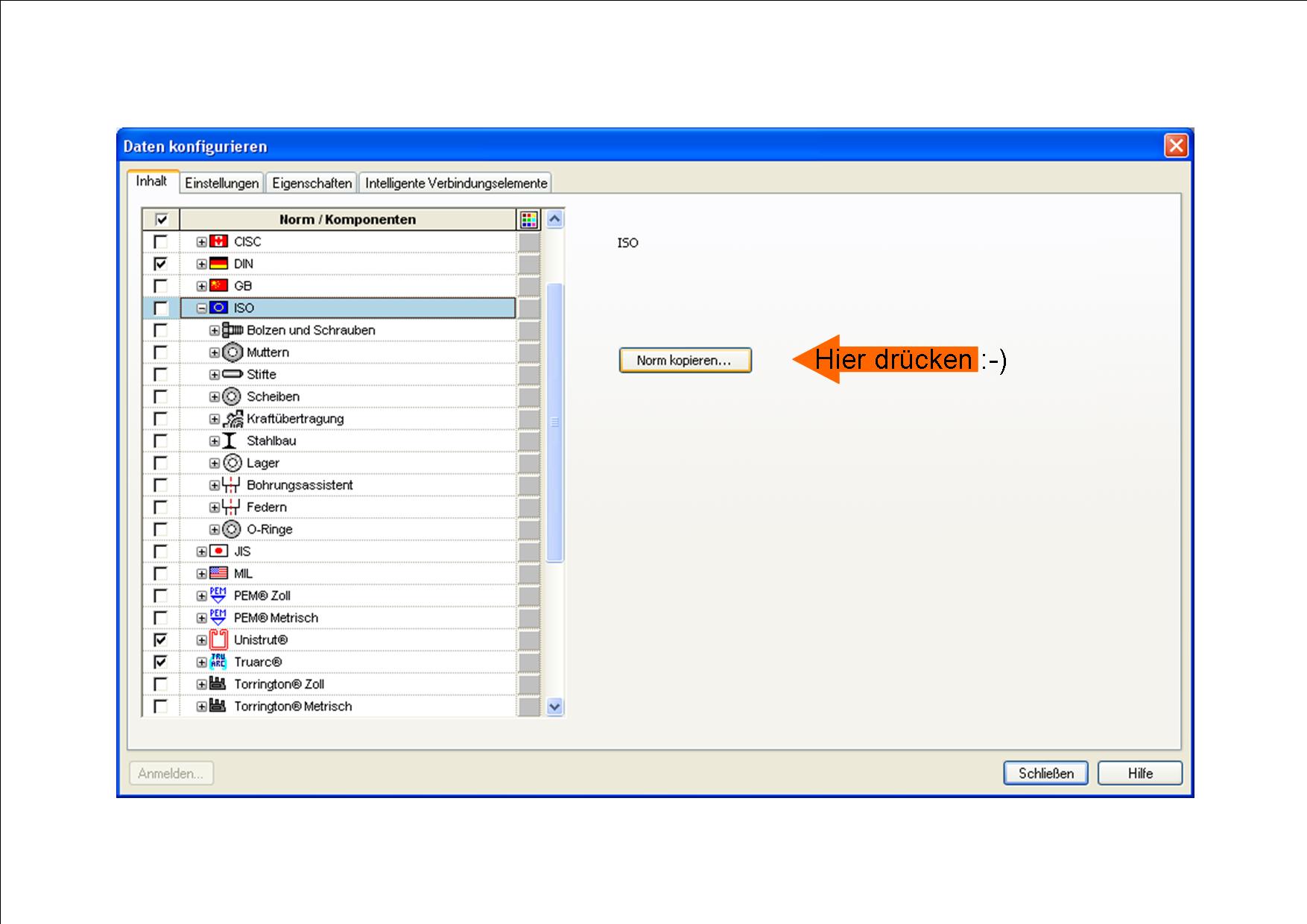

Ich bin gerade dabei zu überlegen, wie wir am besten Werkstattmaterial (das sind z.B. Schrauben, Muttern, Scheiben etc.) in SWXSolidWorks aufnehmen.
Die SWXSolidWorks Toolbox ist schon ein sehr praktisches Tool, ich habe jedoch das Problem, das wir nicht sämtliche größen aller Normteile auf Lager haben. Es soll nach möglichkeit versucht werden, nur Teile zu verbauen, die wir da haben und nicht extra bestellen müssen.
Gibt es eine Möglicheit die Größenauswahl so anzupassen, das wir nur vorhandene Normteile auswählen können?
Es sollen dann noch die Eigenschaften der Komponenten angepasst werden, damit die Angaben in der Stückliste später stimmen. dazu gehört bei uns z.B. der Lieferant und die Bestellnummer. Ich konnte bisher noch keine Möglichkeit entdecken, so etwas für einzelne Konfigurationen nachzupflegen. Geht dies nicht?
Ich vermute fast, das es für uns ratsam ist, die Komponenten in einfachen Konfigs zu erstellen und diese dann zu verwenden. Allerdings finde ich das Auswahlmenü in der Toolbox wirklich praktisch (z.B. auch die Vorschau bei Längenänderung...dann kann ich die Länge gleich gut abschätzen)

Soweit ich weiss kann man die Norm welche man benötigt abändern und anpassen. Dazu musst du sie kopieren -> Siehe Anhang...
Da kannst du dann bestimmen, welche Größen drin sein sollen und welche Artikelnummer welche Größe hat. Ist zwar ne Menge Arbeit, aber es geht. Viel Spaß dabei!

erstelle die teile selbst und füge sie dann erst der toolbox zu, oder spar das geld für die toolbox
erstelle selbst gerade einen haufen standardteile für rohrleitungsbau, weil der kunde mit den toolboxteilen nicht ganz glücklich ist

Norm kopieren (wie beschrieben), dann alle Konfigs eines Teiles erstellen, danach "Einfügen/Tabelle" und alle Konfigs über die Tabelle erstellen lassen und dann nur noch diese Tabelle bearbeiten. Da kann man bequem Schraubenlängen, Durchmesser, Farben, Dateieigenschaften, Elternkonfigurationen etc. eintragen. Vorteil: Jeder kann sehr einfach und leicht verständlich Teile hinzufügen und man hat nur eine Datei (einfaches wechseln der Konfiguration), in den Stücklisten steht alles so wie gewollt drin und man braucht (vorübergehend) nur eine Lizenz mit Toolbox und danach kann man die wieder abschaffen.
Klappt prima und spart richtig Geld.
