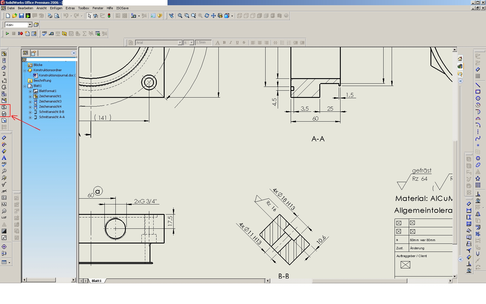

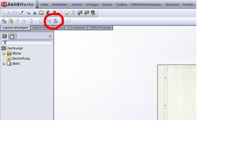

wenn ich ein 4 Meter Vierkantrohr als Technische Zeichnung haben will, wie kann ich die Mitte (wo nix passiert) "rauskürzen"?
Geht das über die Funktion "Ausbruch"?
Weder in Handbüchern, noch über SuFu etwas gefunden...

hi,
das geht über die Funktion Bruchkante. Siehe Bild...

Guckst du ==>>

Jau, genau das hab ich gesucht.
Lieben Dank!
