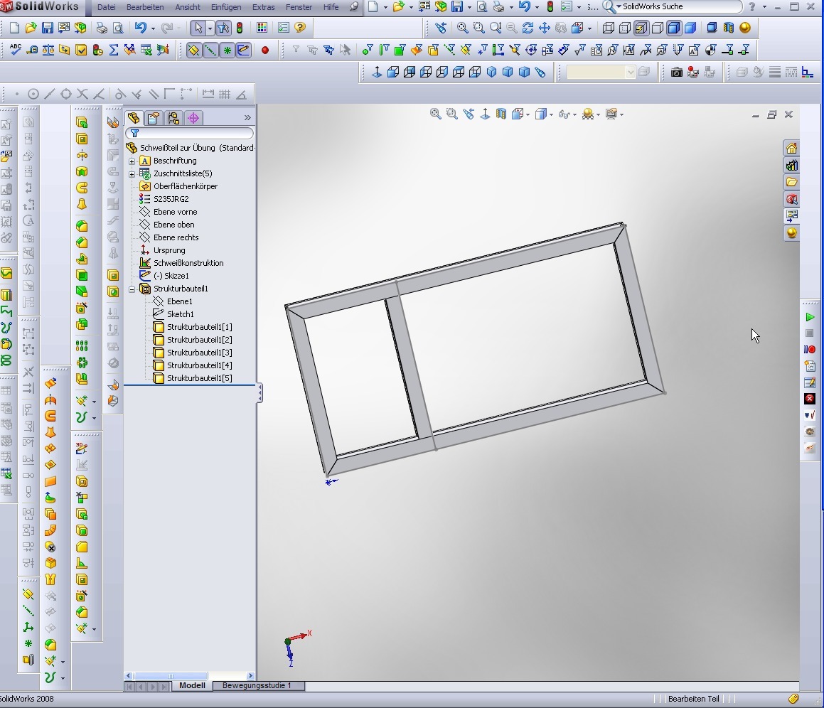

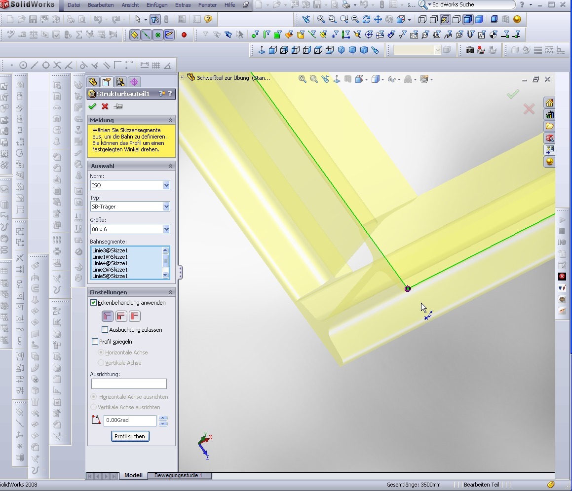

kann mir jemand bei diesem Schweißteil mit dazugehöriger Zeichnung helfen? Ich habe folgende Fragen. Wie kann ich den Rahmen so ändern dass die vier Ecken in Gährung geschnitten werden und die Querstrebe im Teil nur stumpf anliegt? Und warum steht in der Zuschnittsliste in der Zeichnung nichts?

klicke mal auf die Ecken - kommt dann die Auswahl.
Über Profil suchen das ganze nach Aussen (zu der Skizze) legen, die Strebe getrennt einfügen.

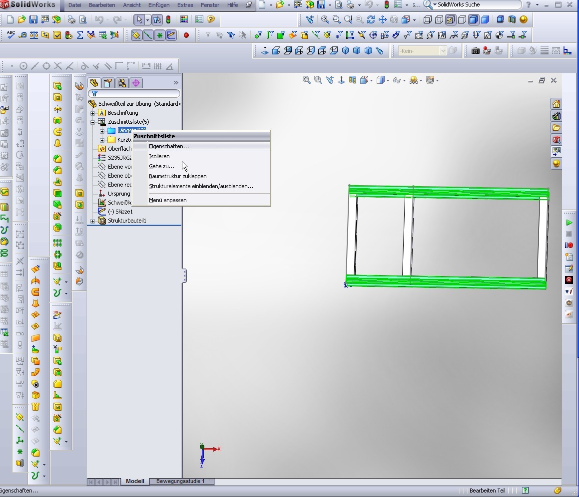

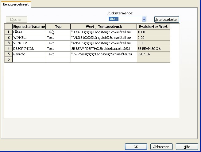

danke für die schnelle Antwort. Ich muss also die Skizze nach innen legen. Kannst Du mir auch erklären warum die Zuschnittliste auf meiner Zeichnung keine Längenmaße enthält??

die Tabelle ist wohl nicht sauber verlinkt - Eigenschaften sind ausgeschrieben - im ZIP Bilder wi es zu machen ist.
PS:    In SWX-Hilfe gut beschrieben - daher weiß ich es...
