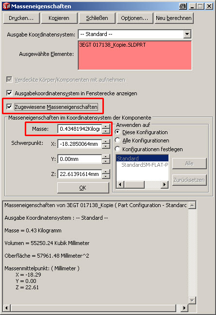

Morjen zusammen,
wollte mich mal erkundigen ob es irgendwie möglich ist, die Masse (also die Dichte) bei allen Bauteilen mit nicht definierten Material, in einer Baugruppe auf Null zu setzen. Ich brauche nämlich eine relativ genaue Masse von der Baugruppe und da gibt mir Solid zur Zeit ein sehr utopischen Wert an.
Vielen Dank für eure Hilfe

Ganz einfach:
Auf Extras\Eigenschaften Masse... gehen und dann auf "Zugewiesene Masseeigenschaften" (siehe Bild)
Gruß, Jens
[edit] Funktioniert für Einzelteile und Baugruppen... [/edit]

Danke Jens, habe es ausprboiert! Hat funktioniert.
