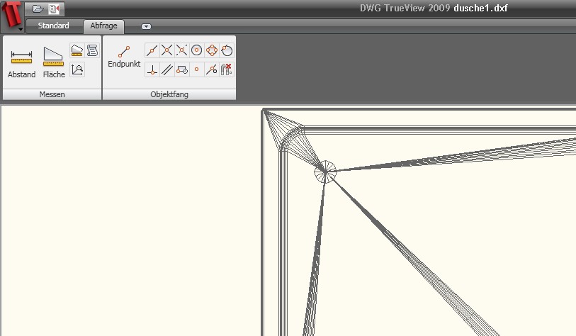

Ansonsten das Produkt von Autodesk - Trueview
http://www.autodesk.de/adsk/servlet/index?siteID=403786&id=10686166

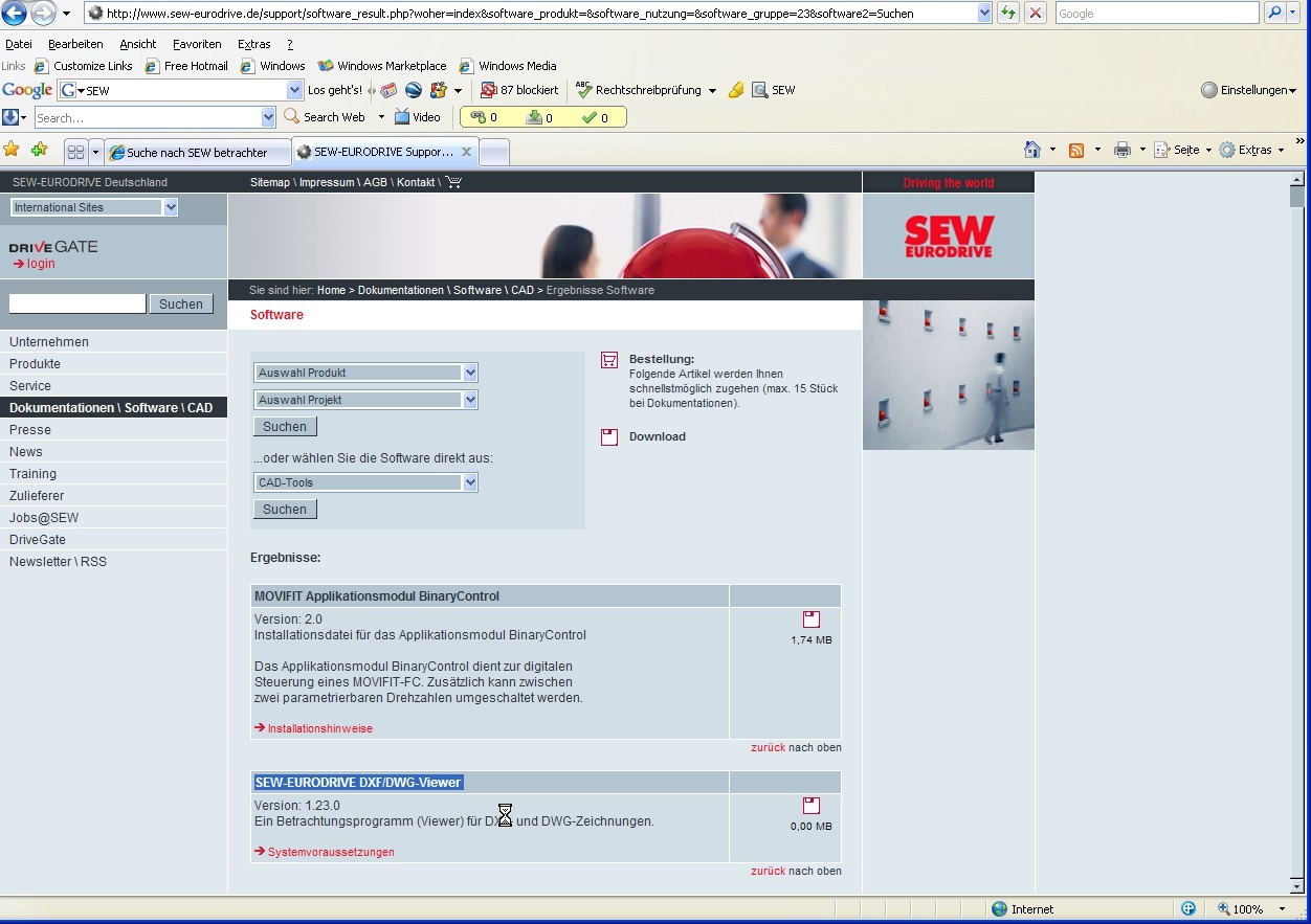

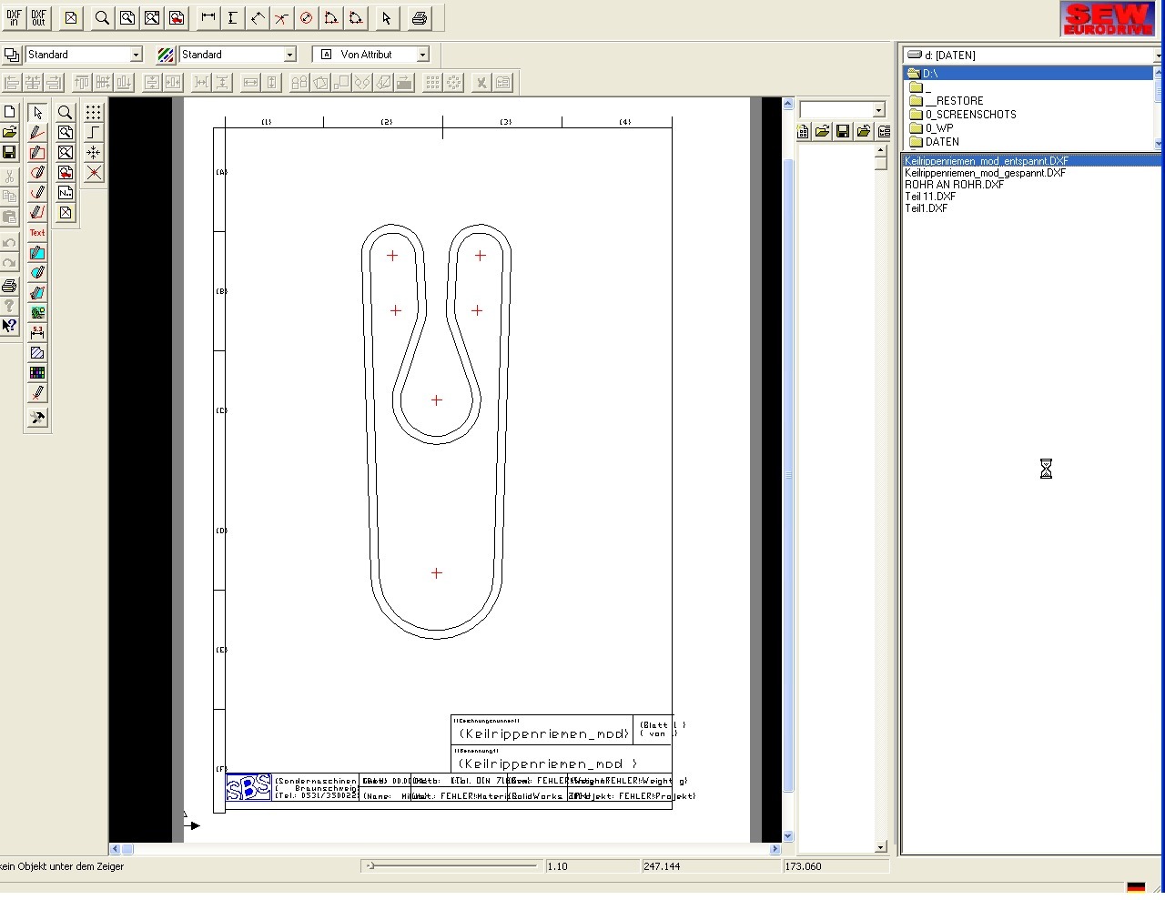

SEW-EURODRIVE DXF/DWG-Viewer - klein aber fein...
http://www.sew-eurodrive.de/support /software_result.php?woher=index&software_produkt=&software_nutzung=&software_gruppe=23&software2=Suchen
G.    thomas

Hi deepspeed,
Kann man darin messen - wäre mir neu?
Gruß Daniel

erstellt am: 30. Okt. 2008 18:10    Editieren oder löschen Sie diesen Beitrag!  <-- editieren / zitieren -->   Antwort mit Zitat in Fett Antwort mit kursivem Zitat    Unities abgeben: 1 Unity (wenig hilfreich, aber dennoch)2 Unities3 Unities4 Unities5 Unities6 Unities7 Unities8 Unities9 Unities10 Unities Nur für swcad 10 Unities + Antwort hilfreich
In 2009 auf jeden Fall (siehe Anhang).
Wie das mit den Vorgängerversionen aussieht kann ich dir leider nicht sagen.
