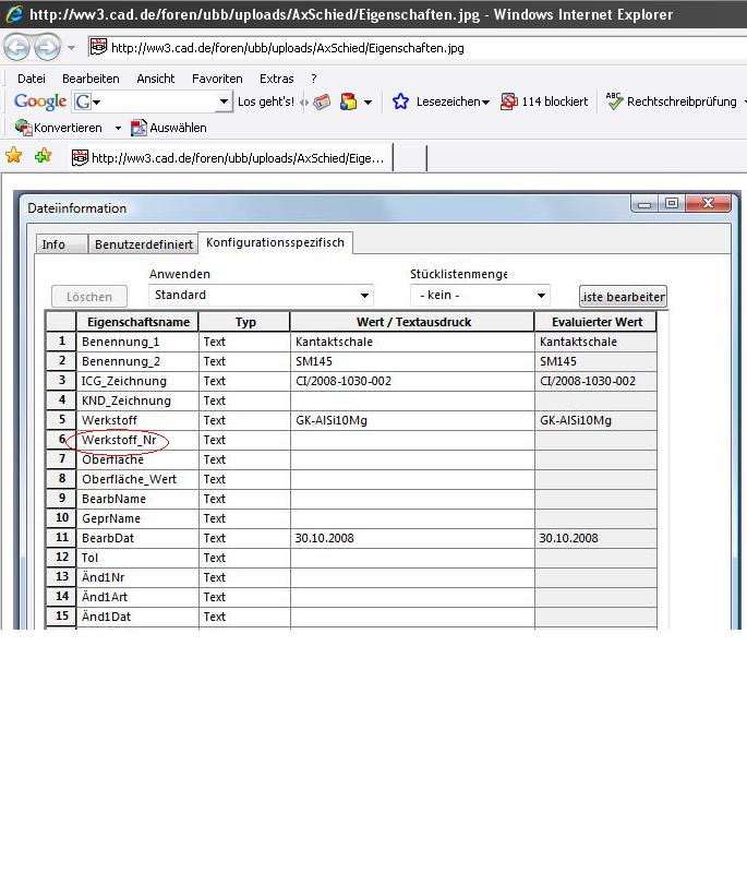

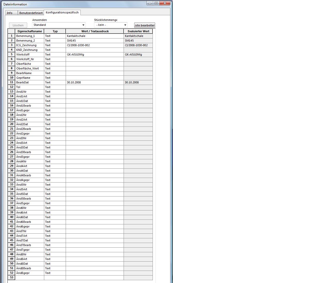

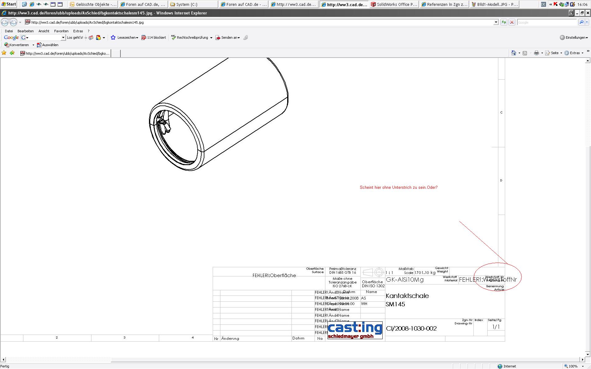

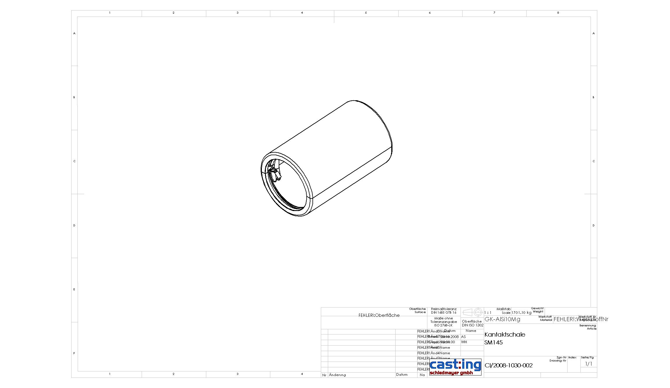

Hallo Robert,
ja ich hatte auch erst den Eindruck ich hätte etwas vergessen, aber die Felder sind definitiv da...
Anbei die Screenshots..
Komisch. Sind glücklicherweise keien für mich so dringenden Felder, aber das rauslöschen ist schon nervig.

Hallo Axel,
wir haben zwar kein Konfigurationsspezifischen Eigenschaften aber das sollte eigentlich egal sein, wenn ein Leerzeichnen enthalten ist. Es gibt eine Fehlermeldnung wenn der Name unterschiedlich ist. Ich sehe auf der Zeichnung bei Dir die Eigenschaft "Werkstoff_Nr" ohne Unterstrich.
Ist bei den anderen nicht zu erkennen, ob die auch jeweils eine kleine Abweichung vom Namen der Dateieignschaft haben.

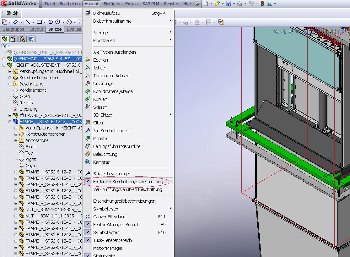

erstellt am: 31. Okt. 2008 13:14    Editieren oder löschen Sie diesen Beitrag!  <-- editieren / zitieren -->   Antwort mit Zitat in Fett Antwort mit kursivem Zitat    Unities abgeben: 1 Unity (wenig hilfreich, aber dennoch)2 Unities3 Unities4 Unities5 Unities6 Unities7 Unities8 Unities9 Unities10 Unities Nur für AxSchied 10 Unities + Antwort hilfreich
Hallo Axel,
das liegt an den Einstellung. Wenn Du sagst Du hast nichts geändert, dann könnte es sein:
"Der Fehler ist schon länger da und er wurde nur nicht angezeigt. Das liegt an den Einstellungen in SW. s. Bild. Der Haken war früher nicht gesetzt und dadurch würde der Fehler nicht angezeigt. Nun ist er gesetzt worden (warum oder wodurch auch immer) und der Fehler wird nun angezeigt." Schau mal ob das passen könnte.

erstellt am: 31. Okt. 2008 13:32    Editieren oder löschen Sie diesen Beitrag!  <-- editieren / zitieren -->   Antwort mit Zitat in Fett Antwort mit kursivem Zitat    Unities abgeben: 1 Unity (wenig hilfreich, aber dennoch)2 Unities3 Unities4 Unities5 Unities6 Unities7 Unities8 Unities9 Unities10 Unities
Hallo Robert,
DANKE. Das war der Schalter, den ich gesucht habe. Mir ist der noch nie (bewusst) aufgefallen!
Nun geht´s wieder.
