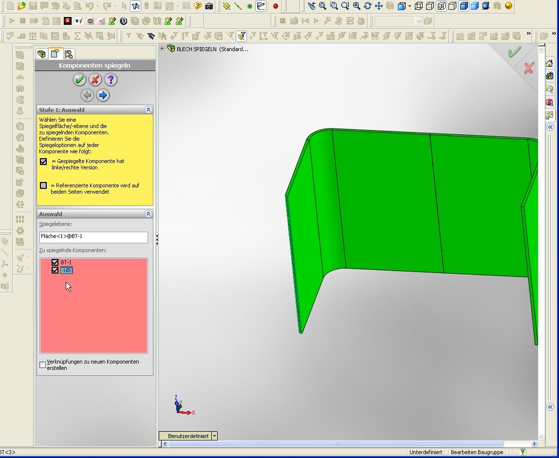

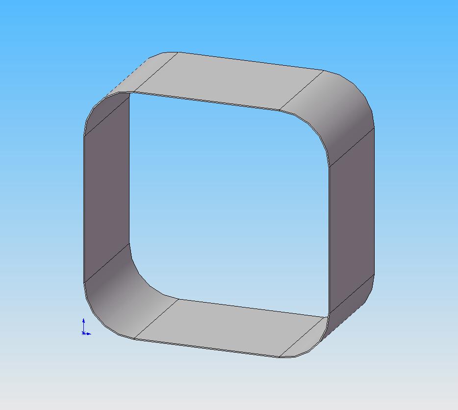

Hallo zusammen
Habe leider über die Suche nichts gefunden. Bin Anfänger in Sachen
Solid Works. Deshalb entschuldigt bitte meine Frage bzw. Bitte.
Ich habe ein Bild von einem Bauteil angehängt. Die Bauteil sollte eigentlich geviertelt sein. Ich kann auch ein Viertel Bauteil Skizzieren und als Blech austragen. Sobald ich aber das Spiegle und somit 4 Viertel draus machen will passiert folgendes: Das Teil ist plötzlich ein Teil anstatt 4 Teile zusammen. Ich muss 4 Einzelne Bauteile haben die nicht miteinander verbunden sind. Sie werden aber so zusammengeschoben, dass es schlussendlich wie eines aussehen.
Ich hoffe jemand kann oder will mir weiterhelfen.
Danke im Voraus.

erstellt am: 29. Okt. 2008 16:32    Editieren oder löschen Sie diesen Beitrag!  <-- editieren / zitieren -->   Antwort mit Zitat in Fett Antwort mit kursivem Zitat    Unities abgeben: 1 Unity (wenig hilfreich, aber dennoch)2 Unities3 Unities4 Unities5 Unities6 Unities7 Unities8 Unities9 Unities10 Unities Nur für bartsimpson79 10 Unities + Antwort hilfreich
Entweder mach das mit Baugruppen...
oder nimm den Haken bei "Ergebnis verschmelzen" raus, den es bei vielen Features gibt.

Hallo Klaus (und Rest)
Danke für die schnell Antwort. Das mit dem "Ergebnis verschnelzen" habe ich auch schon versucht.
Wird trotzdem verschmolzen und es bildet sich ein Teil daraus.
In der Baugruppe habe ich es auch versucht. Aber irgendwie schaffe ich es nicht. Wenn ich das Teil
spiegle erscheint gar keine Eingabemöglichkeit bezüglich "Ergebnis verschmelzen" oder so.
Darum bin ich Ratlos. Vielleicht mache ich auch was falsch! Ich könnte das Spiegeln über eine andere
Ebene machen. Also ich mein wenn die Ebene nicht direkt am Teil dran ist. Aber das ist ja nicht der Sinn.
Das Teil sollte ja direkt anliegen.
Bitte um weitere Vorschläge!!
Danke im Voraus!!!

Hi bartsimpson79,
ein Teil insbesondere, wie Schröder es formuliern würde, ein Blechteil ist ein Teil - verschmolzen. Blechfeature mag keine 2 oder 3 oder .. Teile. Wenn Du ein Teil hast (1/4) dann rein in eine Baugruppe - wenn es symetrisch ist hast Du 4 gleiche teile in der BG. Wenn es gespiegelte Versionen gibt dann 2 + 2.

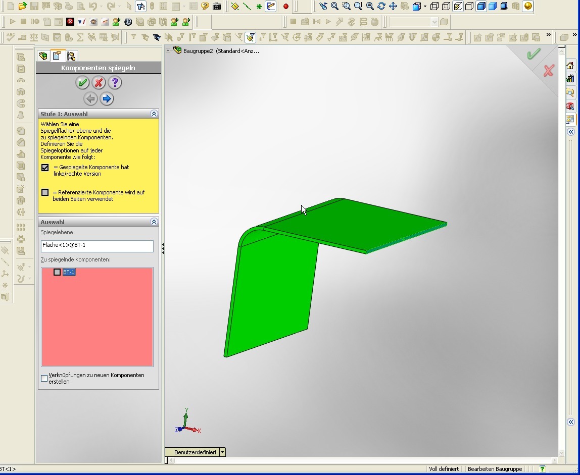

erstellt am: 29. Okt. 2008 16:50    Editieren oder löschen Sie diesen Beitrag!  <-- editieren / zitieren -->   Antwort mit Zitat in Fett Antwort mit kursivem Zitat    Unities abgeben: 1 Unity (wenig hilfreich, aber dennoch)2 Unities3 Unities4 Unities5 Unities6 Unities7 Unities8 Unities9 Unities10 Unities
Kann es sein, dass man Bleche nicht kopieren und spiegeln kann?????
Wenn ich ein ausgetragenes Bauteil daraus mache, dann kann ich es spiegeln und nicht
verschmelzen!!!

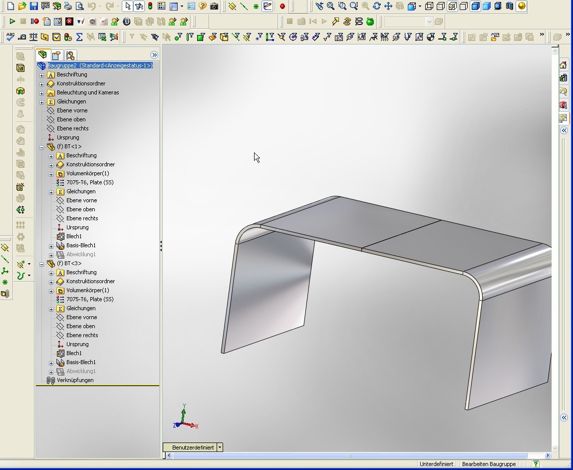

erstellt am: 29. Okt. 2008 17:23    Editieren oder löschen Sie diesen Beitrag!  <-- editieren / zitieren -->   Antwort mit Zitat in Fett Antwort mit kursivem Zitat    Unities abgeben: 1 Unity (wenig hilfreich, aber dennoch)2 Unities3 Unities4 Unities5 Unities6 Unities7 Unities8 Unities9 Unities10 Unities Nur für bartsimpson79 10 Unities + Antwort hilfreich
SPIEGELN.zip
  Hi bartsimpson79,
noch wegen:
die files zum gucken.
G.   thomas

Hallo Thomas
Sensationell. Das nenne ich wirklich "Hilfe". Danke vielmals.
Folgendes. Es ist nicht zwingend, dass das Ganze als Blech gezeichnet ist.
Deshalb bin ich jetzt mit den ausgetragenen Bauteilen weiter vorgegangen.
Danke für die Daten. Ich hab Sie mal aufgemacht und folgendes Versucht:
- Ich wollte jetzt wiederum die 2 Blechteile spiegeln. Leider leuchtet
bei mir das Kästchen (Spiegeln) nicht auf um irgendwas spiegeln zu können.
Ich arbeite mit SolidWorks 2007. Kann es sein dass es dort gar nicht funktioniert?

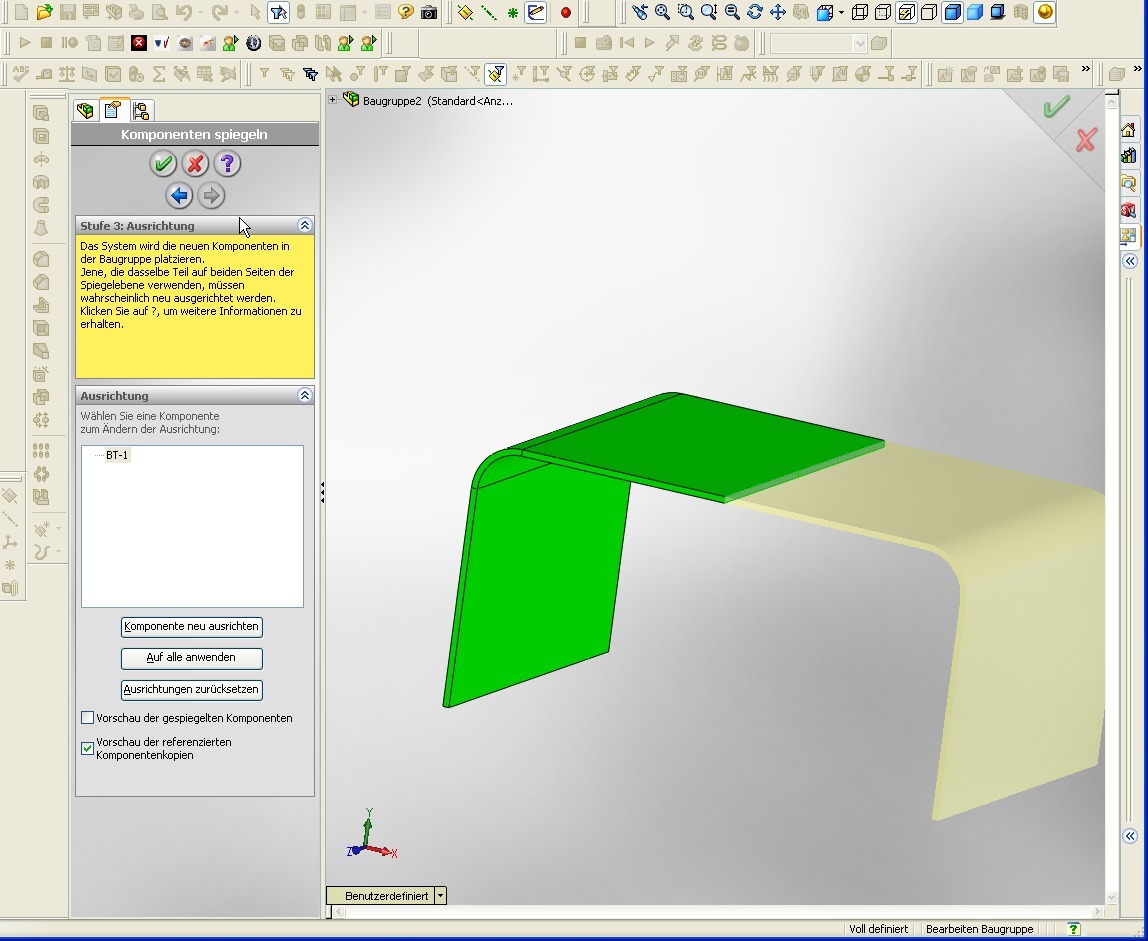

erstellt am: 29. Okt. 2008 17:48    Editieren oder löschen Sie diesen Beitrag!  <-- editieren / zitieren -->   Antwort mit Zitat in Fett Antwort mit kursivem Zitat    Unities abgeben: 1 Unity (wenig hilfreich, aber dennoch)2 Unities3 Unities4 Unities5 Unities6 Unities7 Unities8 Unities9 Unities10 Unities Nur für bartsimpson79 10 Unities + Antwort hilfreich
Hi bart,
in das Kästchen klicken - Wirkung wie oben im FM beschrieben. Achtung beim Spiegeln wird ein neues Teil erzeugt und mit den Verknüpfungen (falls vorhanden) klappt auch nur bedingt.

Hi Bart,
Ist "Spiegeln" und "Komponente spiegeln"
nein, ist es nicht:
Spiegeln im Teil ist ein Modelierfeature und in der Baugruppe ein Teilgenerator - erzeugt werden gleiche Teile, die man auch per Hand einfügen kann, oder gespiegelte Versionen, die man nicht Modelieren muß (man könnte es).
