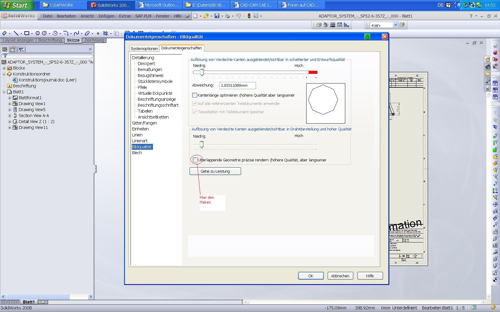

Hallo Zusammen,
hier ein Tip. In großen Baugruppenzeichnungen kann man/könnte man in den Zeichnungen ein Häckchen deaktivieren (wenn es nicht schon deaktiviert ist). Was es genau macht steht in der Hilfe ganz gut erklärt drin. Hatte uns bei großen Baugruppenzeichnungen auf einmal für gute Geschwindigkeitszuwächse beim Laden gesorgt. Ist ein Versuch wert.
Und wenn es dadurch zu unzureichenden Darsetllungen führt macht man das Häkchen wieder rein.
MFG Robert Hess.

erstellt am: 29. Okt. 2008 14:11    Editieren oder löschen Sie diesen Beitrag!  <-- editieren / zitieren -->   Antwort mit Zitat in Fett Antwort mit kursivem Zitat    Unities abgeben: 1 Unity (wenig hilfreich, aber dennoch)2 Unities3 Unities4 Unities5 Unities6 Unities7 Unities8 Unities9 Unities10 Unities
Bei mir ist der Haken vorhanden und ausgegraut...

Hallo locol1011,
wenn das so ist hast Du ein Modell auf, wenn ich mich nicht irre. Ich sprach von der zugehörigen Zeichnung.
Gruß Robert Hess.
