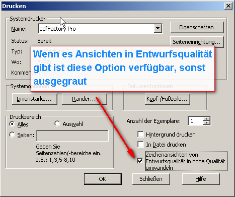

Hallo Zusammen,
ich habe seit einiger Zeit das folgende Problem, es ist mir aber erst heute aufgefallen.
Wenn ich eine Zeichnung ausdrucken möchte, sind alles Linien der Ansichten in einer Linienstärke. Die Linienstärke in den Druckoptionen ist korrekt eingestellt.
Komisch an dem Ganzen íst, dass die Ränder des Blattes bzw. des Schriftfeldes (also die Vorlage bzw. das leere Zeichnungsblatt) richtig ausgedruckt werden.
Ich vermute das Problem habe ich, seitdem mir SWX2007 (SP2.2) zusätzlich auf dem Rechner installiert wurde. Ich kann es aber nicht mit Sicherheit sagen.
Ich hoffe hier hat jemand eine Idee, es ist schon recht nervig, wenn man immer zu einem Kollegen gehen muss, wenn man eine Zeichnung ausgedruckt braucht.
Vielen Dank!

Hallo TheWho,
ich vermute, dass du noch Zeichenansichten im Entwurfsmodus hast, während du druckst, dann kommt nämlich alles in der dünnsten Linienstärke heraus. Im Druckdialog gibt es unten rechts eine Option zum automatischen Konvertieren in hohe Qualität beim Drucken, dann rechnet SolidWorks erst die Ansicht hoch und druckt dann.
Oder es ist noch irgendein Bug mit diesem recht alten SP der 2007, das letzte Servicepack dafür war glaube ich das 5.0

Danke für den Tip, aber leider hat das mein Problem noch nicht gelöst.
Ich habe den Haken gemacht, aber nichts hat sich geändert.
Es ist auch egal ob ich aus 06 oder 07 drucke, die Linienstärken in den Ansichten (und nur in denen) sind gleich.
