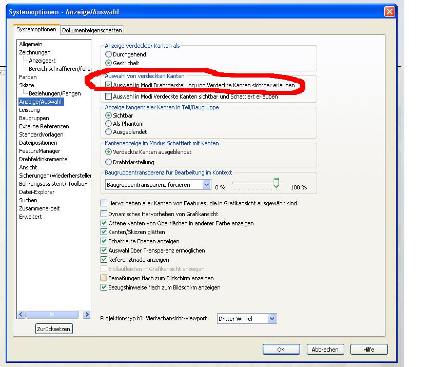

wir arbeiten mit dem SolidWorks 2007.
Ich habe festgestellt, daß auf den Zeichnungen eines Einzelteils das Gewinde korrekt dargestellt wird.
Wenn ich das selbe Einzelteil in einer Baugruppe verwende, wird auf der Baugruppenzeichnung das Gewinde nicht dargestellt. Kennt jemand eine Möglichkeit SW2007 zu bewegen, das Gewinde in einer BAugruppenzeichnung doch darzustellen.

Morgen Jürgen,
schau mal ob der Haken gesetzt ist... Findest du unter Extras- Optionen (ist zwar von SWXSolidWorks 08, müßte diese Option aber auch bei 07 geben...)

Guten Morgen,
versuchs mal "Modelelemente übernehmen". Einstellungen siehe Bild.

Hallo Jürgen,
grundsätzlich werden in Einzelteilzeichnungen alle Gewinde automatisch mit dargestellt und in den Baugruppenzeichnungen muß ich die ganz bewußt (wie Ramona dargestellt hat) einfügen. Macht für mich auch durchaus Sinn. Wenn es dann immer noch nicht funktioniert, dann liegt es an den Dokumentenoptionen, die das verhindern.

Danke Ramona779, danke Robert
damit hat es geklappt.
